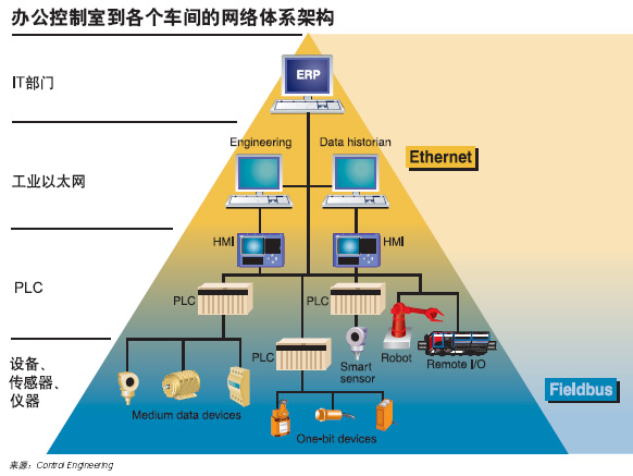

按此在新窗口浏览图片
图:无论是单个总线设备,还是大型的IT或者是ERP网络系统,现今的网络都可以覆盖到。实践证明,到目前为止,还没有任何一个单独的网络平台可以覆盖从一个限位开关到顶层管理层面的整个系统。

  如果我们把分立的现场设备看成整个网络的最底层节点,那么PLC就是底层工作的第一个主要的层级。虽然在PLC层上或下还存在其他的网络技术,但这些技术很少跃级工作。将PLC互相连接以及将PLC与高层设备连接的网络通常不向下扩展。反之,PLC层以下的网络通常不会用来将PLC互联,虽然一些更复杂的现场总线平台可以变更级别,但也很少向高层次扩展。
  最简单的网络大概是将一组分立器件连接至PLC上。这些设备是通过硬件连接到I/O卡上而根本不使用网络。然而,当设备的数量和距离增加时,这就变得非常昂贵和烦重。最简单网络使用一条现场总线将这一切连接起来,减少了接线数量,也使配置PLC变得更加容易。
  即使是建立一个相对较小的网络,你也必须弄清楚你要连接的设备的类型。这决定了你的网络将要处理多少数据:
  ■小数据项,例如,限位开关、光电池、接近传感器等,是1位设备并要求简单的比特数据网络;
  ■中等数据项,例如,智能设备,智能仪器,变频驱动,小循环控制器等,将需要更加复杂的现场总线技术;
  ■大数据项,例如,机器人、人机接口、大循环控制器等,将需要复杂的现场总线技术或以太网。
