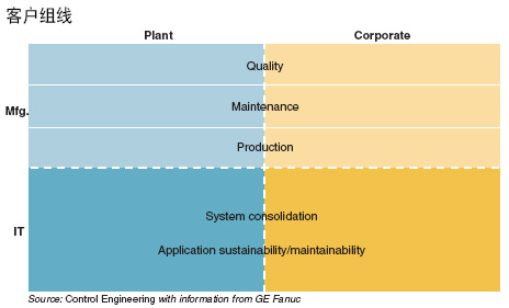

  在拥有很多工厂的企业集团中,上述的部门协作有时也会产生更多的问题。对于IT部门而言,由于这种协作使得功能更加集中、商用系统更加统一化标准化,因此大家就比较容易用同一种思维方式来考虑问题。但是对于控制工程部门而言,由于每座装置往往都是围绕着各自的自动化装置及设备来实现控制目标的,因此也就无法达到IT部门那样的效果。然而,我们也应该看到,越来越多的大公司都在设立制造中心或集中化的工程中心。
