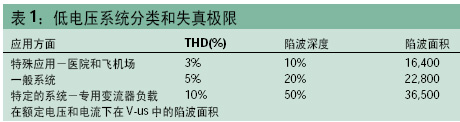

  IEEE标准519-1992“电力系统中针对谐波控制的IEEE操作规程建议与要求”对减少由谐波导致的设备问题提供了一些指导方案。第10部分有两张关键的表格,涵盖了“个人用户的操作规程建议”,同时这两张表格也适用于大多数的工业应用。
  第一个表格:“低电压系统的分类和失真极限”。在工厂供电变压器的副边和功率表处,线形和非线性的负载将会一起使用,表一为这些情况下的电压失真极限和导线陷波测量提供了指导性方案。
  举个例子,如果一个变压器只对交流驱动器提供能源,,电压失真允许最高达到10%而不会影响正常运行。如果线路上既有电动机又有直流驱动器,或者既有线性负载又有非线性负载,那么电压失真应保持在5%以下。在医院和飞机场,考虑到人身安全,最大电压失真应控制在3%以内。
  为了减少连接到配电系统上的其它负载发生异常的可能,标准也提供了对导线陷波的深度和区域的限制。

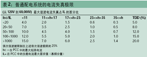

  除了对电压失真的限制,IEEE-519建议对电流失真也进行限制,正如表二“一般配电系统电流失真极限”所示。表中的值不是表示公共电网和终端仪器之间,而是公共电网和用户之间的推荐电流失真值,这也正是IEEE519所定义的公共耦合点的位置。
  这个标准也被打算作为公共电网和用户的指导性方针,这些限制作为一种公平的方法,允许连接到公共电网上的每一个用户的工厂都能得到相对失真较小的电压。任何一个用户都不允许引起过大的谐波电流,否则他将会使提供给其他用户的电压极大地失真。虽然IEEE519的数据并不意味着它是一个设备标准,然而很多顾问已经将其应用于由非线性负载或可调速驱动器(ASD)引起的电流失真上。这通常就意味着,用户将会花费更多资金在IEEE519规定的滤波上。

按此在新窗口浏览图片
数据来自于标准IEEE519,显示各种实际应用中的失真极限,陷波深度极限,陷波面积极限
按此在新窗口浏览图片
数据来自IEE519 的数据,显示在PCC 中基于最大要求负载电流的各种Isc/IL 源的电流失真极限
