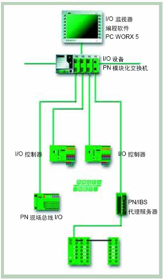

按此在新窗口浏览图片
图1:菲尼克斯电气——开放灵活的PROFINET解决方案

  在图1中,详细阐述了一个典型的PROFINET解决方案系统的主要构成部分,从上到下依次分为五大部分:
  ■用于PN IO控制器的编程软件PC WORX 5
  ■面向灵活的工业以太网PN IO设备模块化交换机MMS
  ■强大紧凑的模块化控制系统的PN IO控制器(即支持PN的PLC)
  ■支持PN技术的IO设备(包括D耦合器、电源、IO、功能模块等)
  ■在PN上作从站同时在INTERBUS上作主站的PN/IBS代理服务器。

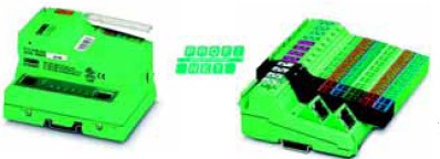

  ILC 370 PN 2TX-IB控制器是菲尼克斯电气Inline产品家族的一种先进的、高度紧凑的模块化产品,可以满足各种现场控制需求,大大提高了整个自动化系统的智能性。ILC 370 PN 2TX-IB控制器的处理速度为0.3ms/k指令,标准内存为2M字节,可通过向处理器模块中插入内存子模块来进行内存扩展,一个ILC 370 PN 2TX-IB控制器处理器支持8192个I/O点,可以通过现场总线接口实现对INTERBUS现场总线系统的集成,两个PROFINET口中的一个与本地的HMI进行连接作现场操作与监视,另一个PROFINET口与中控室或其的上层网络设备进行通讯地,组成全集成的自动化系统。
按此在新窗口浏览图片
图4:PROFINET I/O 控制器
  ILC 370 PN 2TX-IB是一款高性能控制器,不仅有着极高的数据处理速度,还具有更多的程序及数据存储空间,因此可以满足不断提高的控制性能需求。控制器可以使用符合IEC 61131-3指令的开发工具PC WorX 5进行设置和编程,数据可以通过AX OPC servers进行交换,并且可以实现控制器与上位机之间的通讯,与任何支持TCP/IP协议的装置或系统进行数据交换。
