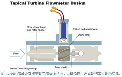

  涡轮流量计的基本构造是安装在流体管中的一个装有叶片的转子(参见图1)。随着流体(气体或液体)介质流过转子叶片,即在每一叶片背面形成一个低压区,从而推动转子转动

  当流体压强非常接近其真空压强时,即会产生泡沫并破裂,这种物理现象即所谓的“空化”,它能给管道及设备(包括涡轮流量计的转子叶片)带来严重的损坏。
  当液体通过涡轮转子叶片时,其速度会增加并在叶片背面形成一个低压区。当该低压区压强低于流体真空压强时,即会产生泡沫。随着泡沫向下游运动,压力逐渐恢复并使泡沫破裂(返回至液体状态)。真空泡沫破裂会释放出能量,并产生类似于砂砾流过管道时所发出的噪音。当能量在靠近固体表面处释放时,会将少量材料磨掉,留下粗糙、类似于煤渣的表面。
  除磨损外,空化还会使转子速度加快(比正常液体流动条件下的转速更快),这样就会产生不准确的测量信号。

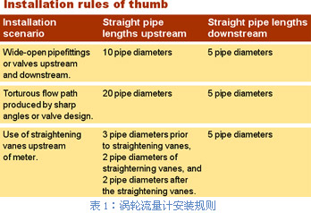

  像大多数流量计一样,涡轮流量计的精度绝大部分取决于正确的安装以及能否确保不产生漩涡的运行条件。甚至在恒定流速上,漩涡都能改变流体冲击转子叶片的角度,进而改变转子转速并因此而改变液体流速指示。
  通过在涡轮流量计上、下游中安装足够长度的流体直通,可减少甚至完全消除漩涡效应。流体直通是一种直管与校正叶片的组合,或者像Vortab公司的流量调理器这样的专用装置。用于液体流量测量应用的涡轮流量计,在水平及垂直两个方向上都能很好地使用,但气体流量测量应用则一般只要求流量计在垂直方向上具有精确的测量指标。
  当在断续液体应用中使用时,建议将涡轮流量计安装在管道中的较低位置上。
  涡轮流量计一般设计用于干净的流体应用中。在可能存在固体的应用中,建议安装筛网或过滤器。但由于筛网或过滤器容易产生漩涡,因此建议将其安装在直通路径中的上游位置。

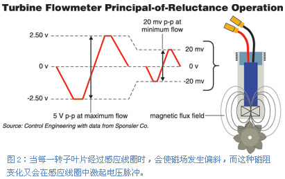

  涡轮流量计所产生的信号,是一种峰-峰值电压脉冲,而产生脉冲最常用的方法是利用磁阻原理。
  在磁阻原理方法中,感应线圈外包一层永磁体,并被安装在流量计外面紧靠转子的部位。而转子上的每一个叶片,当它转过线圈时都会引起磁场偏斜,而这种磁阻变化又会在感应线圈中激起电压脉冲。

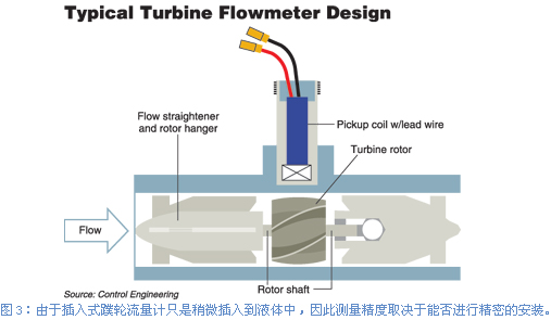

蹼轮流量计是一种低成本替代方案 当精度不那么重要时,蹼轮(Paddlewheel)流量计是较为昂贵的涡轮流量计的一种低成本替代方案。可用于插入式设计的蹼轮流量计传感器,可适应达36英寸(914 毫米)的尺寸。
按此在新窗口浏览图片采用插入式设计时,转子及桨叶与液体流向保持垂直而不是平行。插入式设计的主要优势是,它使蹼轮能容忍颗粒通过,因此很少需要使用筛网及过滤器。由于桨叶只与一小部分流量截面接触,因此转子的插入深度以及确保适当的接触截面,对于保证流量计的测量精度及可重复性非常关键。为确保合适的插入深度及转子方向,大多数蹼轮流量计生产商都提供专门设计的安装装置。
