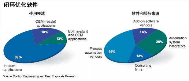

  关于闭环优化这一课题讨论越来越普便,Control Engineering与Reed Corporate Research第一次对此课题进行了调查。近期,他们对那些被指定和推荐的采购控制闭环优化软件(LOS)以及闭环优化服务的实用性、特点和采购习惯进行了调查。在310份网上问卷调查中,69%的被调查者购买闭环优化软件以满足工厂生产要求,13%的被调查用来满足工厂生产要求与OEM生产需求。另外18%用于满足OEM生产需求。据调查结果显示,LOS的用途可以归为如下几类,包括连续加工、批量加工、连续批量加工、离散制造以及公共服务中。
按此在新窗口浏览图片
图:69% 的被调查者购买闭环优化软件以满足工厂生产要求。44% 的人使用过程自动化软件供应商提供的服务。

  在对控制工程师寻求外部帮助或是外部服务来实现控制闭环优化的调查中,发现他们主要从一下几个选项中作出抉择。调查中44%的人使用过程自动化软件供应商提供的服务,29%的人选择自动化系统集成提供的服务,另外使用附加软件供应商提供的服务占14%,选择咨询公司提供的服务占13%。
