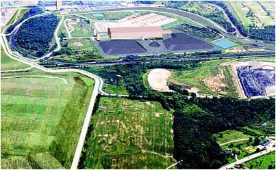

按此在新窗口浏览图片
图:新的Elm Road 发电站将成为更加壮大的Oak Creek 发电联合集团的一部分,该公司所有的发电厂都从Michigan湖中抽取冷却水以供给冷凝器。
