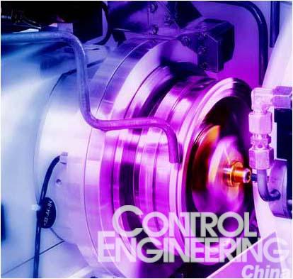

图1:伺服运动系统所具备的高度动态的能力很好地满足多种应用需求,
例如CNC磨床。例如柴油输入泵汽缸盖的内外部移动就是采用Rexroth
数字伺服控制。

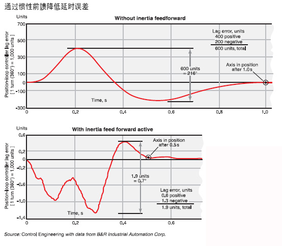

  仅仅依靠PID整定,伺服系统无法对大惯性负载进行精确加速和定位,在这样的情况下B&R Industrial Automation 公司建议(用户)可以考虑使用电流前馈的方法。这种方法也叫做惯性前馈法(IFF),通常还使用于以下一些情况:系统采用软驱动链(比如带有传输带或是长轴),间隙过大、需要高度摩擦、悬挂的负载,或者是带有凸轮弹簧装置的负载等。
  “电流前馈法不像PID控制环产生必要的转矩,而是驱动每隔一段时间计算出适当的电流。”,B&R Industrial Automation公司运动控制专家Markus Sandhoefner先生说到,“为确保系统效率,电流前馈必须在驱动内部进行实时计算。电流进行前馈同时PID照旧进行整定,只不过不需要整定到最高的精度。”
  所有的PID控制回路都会引入延迟误差,而IFF却恰恰相反。IFF能够显著地减少延迟误差(见惯性前馈图),有效地处理惯性较大的负载和其他复杂的负载。B&R公司将惯性前馈整定定为一个标准的面向用户的功能,并在Acopos系列伺服控制器中提供此功能。
按此在新窗口浏览图片
图2:B&R IndustrialAutomation的伺服控制器提供惯性前馈整定(IFF),
在高难度整定应用中能够有效地降低延时误差提高转矩运作,
确保运动轴快速定位,定位时间比原来缩减一半。

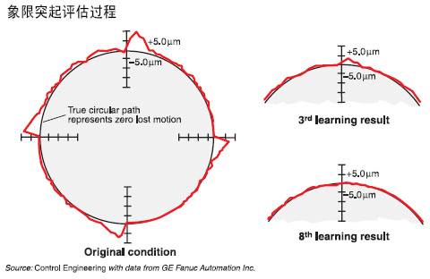

  Noteworthy是一个动态评估函数,能够自动减少CNC应用中产生的象限突起(或运动损失)现象。象限突起现象主要由系统内部的空隙引起的,这些空隙可能是机械部件之间的物理空隙也可能是系统具有弹性而造成,这种现象也叫wind-up。这两个明显的因素会引起运动损失,造成系统滞后,在圆形图上产生象限突起效应。(见“运动损耗”图)。
  “我们利用“空隙加速”方法来消除象限突起现象,这种方法就是通过整定空隙数量并加入速率修正命令来消除造成运动损失的因素。”Webster先生如是说。动态整定是一个连续不断的过程,系统不断整定直到运动曲线达到精度为止。Webster先生又补充说一旦进入整定,整个系统整定过程就会自动进行。从某种意义上来说,CNC是基于系统初始误差整定的。

图3:GE Fanuc CNC高级整定采用步进式评估方式以减少机器运动损失。
图示为一个二轴系统运作图,从图中不难看出最初的运动损耗(象限突起)
现象在第8 次评估中已被消除。

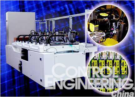

图5:英国制造商 Unison TJP Electronics Ltd.弯管机采用Baldor 公司NextMove e100 软
件能够做到15 个运动轴同步运作,实现多步弯管操作同时进行。Baldor 无刷BSM系列伺
服电机控制每个弯头,伺服驱动具备制动整定功能。
