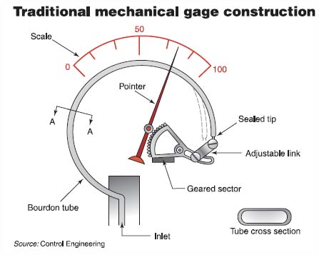

图1:传统的机械表使用的是一个弯曲的,闭合的“波登管”,当内部压
力增加的时候,可能会使其变直。

  通常地,机械仪表都标配有曲面波登管,也有许多其他可用的配置。虽然有许多形式的仪表,但是电子式的最为常用。

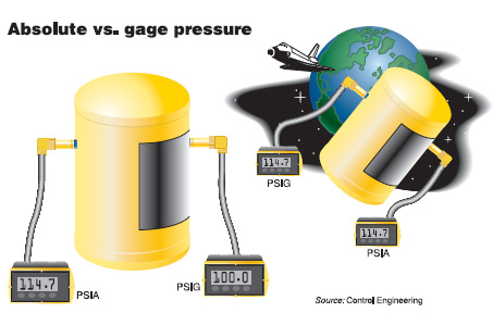

图2:这个压缩空气罐有绝压和表压两个转换器。当表压改变到100psig
时,绝压读数改变到114.7psia。如果这个罐拿到外太空去,那么两个转
换器的读数都是114.7psi,因为它们都是相对于绝对真空得到的值。

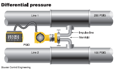

图3:一个差压变送器有两个输入信号来比较两个容器内的压力,
但是它不能同时也表示出两个容器内相对于大气压的压力值。

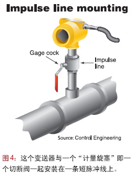

  正确的安装仪器有时和选择正确的仪器是一样重要的。测量压力的仪器通常是与断开装置安装在一起的,尤其是在连续过程中。这样的话仪器就可以不用中断过程来进行校正,修理或更换。如果是在一个断断续续的过程下的话,这样的做法并不是必须的,仪器可以直接安装在流体内。从管道到传感器那一段叫做脉冲线,它是作为在没有足够空间安装变送器时的措施。但是,脉冲线的使用必须相当谨慎:
  ■使脉冲线尽可能的短。
  ■如果过程流体是液体的话,请确认所有的气体都已排空。
  ■如果你需要在一个更舒适的位置读数据的话,请延长电缆而不是脉冲线。
  ■在高温环境下,尤其是蒸汽环境下,请确定脉冲线可以被当成虹吸管来使用。

  歧管—一种将复杂的管道变成差压计的设备,其通常与内置阀一起安装以便于实现切断,泄压和均衡压力的功能。
