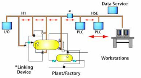

图5:HSE适合作为控制中枢,可以支持现场总线的很多特性,
包括复杂逻辑功能和数据密集型过程设备。
  高速Ethernet是一条中枢
  20%的受访者正在使用或者准备使用高速以太网(HSE)。现场总线基金会描述说,高速以太网(HSE)是关键任务应用场合的核心企业级集成技术。HSE是现场总线基金会的高性能网络,其上运行着Ethernet和TCP/IP协议,是工厂控制中枢的理想选择。以100Mbit/s的速率运行,这个技术是为了设备和系统集成而设计的,具有数据服务器集成技术,例如OPC基金会。它支持现场总线的各种特性,包括标准功能模块、电子设备描述语言(EDDL)以及用于先进过程和离散/混合/批量特定应用的柔性功能块(FFBs)。HSE支持数据密集型过程设备的复杂逻辑功能,并且能够达到企业优化的无缝信息整合。HSE是一个国际标准(IEC 61158),它使来自不同供应商的控制器和网关设备能够协同工作。HSE设备中的柔性功能块(FFBs)可以用例如IEC 61131-3中的编程语言进行描述。HSE技术的设计从底层开始,一直到用于关键任务监控和控制的容错网络以及容错设备。这个小组说道,HSE网络和设备的全部或者一部分可以作为备援,以达到特定应用场合所要求的容错等级。HSE是标准的以太网设备和配线协议。

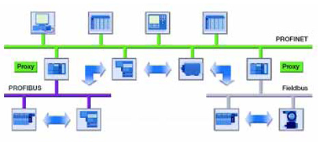

图6:Profinet 的特点之一是吸收了其他的现场总线,例如DeviceNet、基金
会现场总线和Modbus。
  全能的Profinet协议
  Profinet的特点之一是吸收了其他的现场总线,例如DeviceNet、基金会现场总线和Modbus。
  大约20%的受访者正在使用或者计划使用Profinet。Profinet据Profibus行业组织(PTO)称是“全能的工业以太网”,因为它几乎可以用于所有的自动化应用:离散的、流程、动作、对等网络集成、垂直整合、安全和其他应用。因为Profinet使用标准IEEE802.3以太网,它工作于IEEE802.11无线以太网,支持对无系留设备的控制,例如自动导航车辆。现有的带有Profisafe的无线设备据称能为两种技术提供动力。在动作控制应用中,Profinet可以在1ms内完成对150个轴的运动控制,而时间误差只有1ms,这使其可以用于要求苛刻的领域,如印刷行业。Profinet据称是唯一一种工业以太网——定义了工厂资产管理和制造执行系统要求的其他信息之间的通讯。据称,它通过将现有的Profibus和其他现场总线无缝整合,来保护用户在现有工厂中设备和网络上的投资。除了能和Ethernet、TCP/IP、XML和OPC等工业标准接口,Profinet还是一个受PI组织支持的开放工业标准。Profibus International组织(PI)是最老的也是最大的现场总线组织。PI同样支持现场总线节点安装的基础——Profibus。
