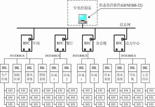

针对实际系统特点,我们采用INTERBUS总线设计如下的系统结构
BK模块:总线耦合器
RFC:PLC控制器,PHOENIX 生产
RFC控制器9针D型口连接INTERBUS总线系统,通过RFC控制器上的以太网口连接工业以太网, RFC控制器之间可通过以太网进行通讯。INTERBUS总线相邻两个子站之间的距离为400米。根据现场安装需要,在I/O点变化情况下,通过增加INTERBUS总线耦合器BK,可灵活挂出子站。INTERBUS总线不需终端电阻,现场I/O模块及设备不需作专门的地址设置。INTERBUS总线为全双工数据传输方式,有极高的数据传输实时性。
按此在新窗口浏览图片
图1 系统结构图
现场模块采用Phoenix Contact的INLINE产品。BK模块是每个子站的总线耦合器,每个BK模块可带63个输入/输出模块,BK模块之间用总线电缆进行连接。Inline提供了所有的进行控制所需要的信息采集、传输数据的模块,本系统用到的有数字输入、数字输出、模拟输入、模拟输出模块。
