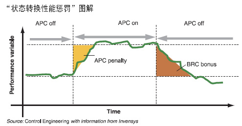

按此在新窗口浏览图片
数据采集开始和结束时的状态转换对先进过程控制和基本调节控制分别产生不同影响。

  每一次状态转换后必须有一定的时间以使系统重新找到稳定的数据采集点。否则,性能良好的系统将受到性能欠佳的系统的影响。
  名为“状态转换性能惩罚”的特殊性能就反映了上述概念,在比较先进过程控制(APC)和基本调节控制(BRC)时起作用。
  如果数据采集开始于状态转换边界,在APC将过程转向合适操作点的同时,原来的低数据读取速率会降低APC开状态的性能平均值,同样,在过程回到先前操作点时,目前的高读取率也会提高BRC运行状态的平均值。
