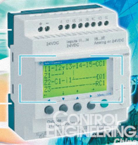

图2:TE公司Zelio Logic

  法国施耐德TE公司在介绍其带HMI的超微型PLC产品Zelio Logic(见图2)时,用了四个字来概括:简、易、精、智,这也可以大体概括带HMI的所有超微型PLC产品的特点。
  简
  充分简化控制系统,1台Zelio Logic相当于:
  ■10~40个I/O
  ■16个计时器/16个加、减计数器
  ■16个模拟比较器/16个文本功能块
  ■8个实时时钟功能块
  ■28个辅助继电器
  ■1个1kHz高速计数器
  ■1个4行×18字符的文本显示器
  ■6个操作按键
  易轻松开发、维护您的设备
  ■可通过面板直接编程
  ■可采用Zelio soft编程软件在PC机上进行实时编程
  ■可进行远程调试、维护应用程序
  ■模块化设计,安装灵活方便
  精
  让您精确锁定各种目标应用
  ■支持Modbus 协议,自由通讯连接
  ■尺寸小巧,12点本体的尺寸为71.2×90×59.5mm(宽x高x深)
  ■可带2AI/2AO模拟量输入/输出,还可直接输入电压信号及PT100温度信号
  ■符合UL,CSA,GL,CE认证
  智
  让您坐享设计之乐趣
  ■编程语言支持梯级图、功能块图(FBD)
  ■支持流程清晰的Grafcet SFC(顺序功能图)功能
  ■Zelio soft软件可离线仿真

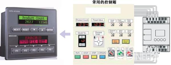

  为了进一步说明带HMI的超微型PLC可以充分简化控制系统,我们还可以看看有关Keyence公司KV-P型产品的一个宣传资料(见图3),它说明一台这样的设备可以替代并且超过以往由多个继电器、按钮、信号灯、显示仪、设定开关等等设备采用硬接线所完成的功能。

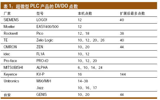

  本文所介绍的产品中,包括本机所带及扩展所带I/O点总数大体上应在40点以下,表1列举了主要超微型PLC产品的DI/DO点数。其中部分产品为不可扩展型,另有部分产品为可扩展型,用户可根据应用要求确定扩展模块的类型和数量。

  就显示内容来说,对超微型PLC系统来说,一般只需要显示运转的程序、I/O点的状态等相关信息,通常文本显示就足够了,现在有1行(Unitronics公司的M90/M91)、2行、4行、6行(Pro-face公司的PRO-iO),每行10~18个字符显示。TE公司Zelio Logic的显示器为4×18字符显示,但是它多了1行图标显示(如图2所示)。如图3所示,Keyence公司KV-P有两个显示器,分别作为数据处理面板和信息面板,数据处理面板用来显示有关数据和时间参数,信息面板用来显示工作指令、设备状态和报警信息。可选用绿、红、橙三种颜色,以便醒目地区别显示正常状态和故障状态。显示器显示的字符为14个,为了使操作工正确理解指令,显示画面带卷取功能,使画面能左右移动,从而使显示的字符数达到64个。

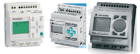

  显示器的结构形式主要有两类,一类是在传统的PLC上加装的显示器,如图5所示产品从左至右分别为Pro-face公司的PRO-iO、OMRON公司的ZEN、Rockwell公司的Pico以及图2 所示的TE公司Zelio Logic,另一类是盘装式,如图6所示的Unitronics公司的M90/M91及图3所示Keyence公司的KV-P、图8所示Unitronics公司的Jazz。盘装式结构与传统的PLC外形已经完全不同,如不说明很难知道它是一台PLC。

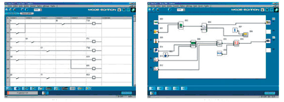

台安公司采用PDA手持式编程器编程,但多数带HMI超微型PLC采用所附HMI面板和操作键盘进行程序编制,编程语言有梯级图、功能块(FBD)等(见图7),SIEMENS公司的LOGO!还可采用特殊功能块,TE公司Zelio Logic还可采用顺序功能图(SFC)。采用梯级图编程时,每个编程行可包含的触点数各种型号均低于中大型PLC,如3个触点+1个线圈(OMRON公司的ZEN)、5个触点+1个线圈(TE公司Zelio Logic)。Rockwell公司的Pico、TE公司Zelio Logic、OMRON公司的ZEN、Unitronics公司的M90、M91、Jazz等产品可采用专用软件加PC机编程。
