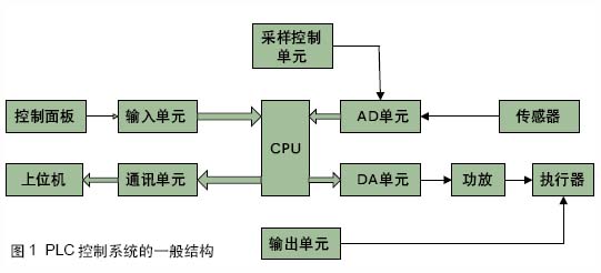

  PLC控制系统主要由输入部分、CPU、采样部分、输出控制和通讯部分组成,如图1所示。输入部分包括控制面板和输入模板;采样部分包括采样控制模板、AD转换模板和传感器;CPU作为系统的核心,完成接收数据,处理数据,输出控制信号;输出部分有的系统用到DA模板,将输出信号转换为模拟量信号,经过功放驱动执行器;大多数系统直接将输出信号给输出模板,由输出模板驱动执行器工作;通讯部分由通讯模板和上位机组成。
  因为PLC本身的故障可能性极小,系统的故障主要来自外围的元部件,所以它的故障可分为如下几种:

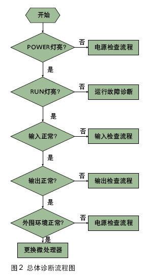

  总体诊断
  根据总体检查流程图找出故障点的大方向,逐渐细化,以找出具体故障,如图2所示。
按此在新窗口浏览图片
电源故障诊断
  电源灯不亮,需对供电系统进行诊断。如果电源灯不亮,首先检查是否有电,如果有电,则下一步就检查电源电压是否合适,不合适就调整电压,若电源电压合适,则下一步就是检查熔丝是否烧坏,如果烧坏就更换熔丝检查电源,如果没有烧坏,下一步就是检查接线是否有误,若接线无误,则应更换电源部件。

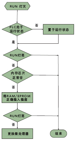

  运行故障诊断
  电源正常,运行指示灯不亮,说明系统已因某种异常而终止了正常运行。检查流程如图3所示.
按此在新窗口浏览图片
图3 运行故障诊断流程图
