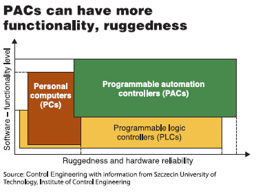

  可编程自动化控制器(PAC),这个2001/2002年提出的新设备,可以同时满足上面所提及的绝大部分系统的需求。可
编程自动化控制器(PAC)是为满足不断增长的工业控制需求而诞生的新一代的工业控制器。Resnick提到:“自动化厂商不断的改进PLC以适应市场的竞争和用户的需求。越来越多的对额外功能的需求导致了新型系统的诞生。可编程自动化控制器提供了一个开放式的工业标准,扩展了功能域,有一个共享的扩展平台,且具有更高的性能。”他说,在PAC时期,用户可以对自己定义需要的应用领域,生产厂商也可以更有针对性地和用户对产品性能的需求进行沟通。
  PLC硬件结构体系包括:一台用于进行控制计算的CPU;用于存储临时数据的工作内存;程序存储器;用于转换过程数据的转换器,如模拟量转换成数字量(A/D),或数字量转换成模拟量(D/A);用作数据交换的内部数据总线;以及可用于恶劣环境下的、具有防震性能的、稳定的控制器。
  PC以及基于PC的分布式控制系统常用于复杂的自控作业:先进的控制算法(如模糊控制—逻辑控制,基于模型的预测控制),存储数据和过程变量的显示,和更先进的系统进行通讯。
  当PLC的可靠性能提高时,它的软件性能会有所限制。如果含有I/O插件的PC有足够的功能,伸缩性,计算能力,以及大容量的存储空间时(通常不包括工业强度),那PCs就可以满足工程师的需要。但并非所有的PC都具备工业使用的硬件条件。这是可编程自动化控制器(PAC)出现的重要原因之一。因此,在开放式的PLC封装构架下,将PLC的可靠性及稳定性和PC的灵活性及其软件功能相结合起来,就产生了可编程自动化控制器(PAC)。
