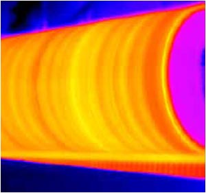

按此在新窗口浏览图片
图1: 加热器的热像图显示了温度的变化,蓝色区域是最热处,而红色区域是最冷处。

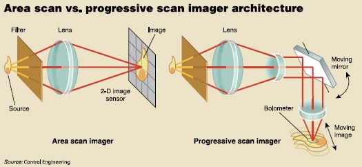

按此在新窗口浏览图片
红外线成像仪使用区域扫描技术,同时收集图像的所有部分的红外线辐射;而红外热像仪使用一面移动镜头,以每次一个像素的速度移动。顺序扫描系统中,被测物的移动产生垂直解析度。
  热辐射的峰值频率随着温度的升高而平稳增加,从黄色到蓝色,再到紫外区以及自外之后的区域。人类将蓝色与冷、红色与热联系起来,这是因为人类进化进程中的一件事:我们的祖先遇到的最冷的物体就是水和冰,而它们是蓝色的,因为反射了蓝天的颜色;遇到的最热的物体就是野火,是红色或者黄色的。天文学家遇到的物体(星体)的温度从几千开尔文到上百万开尔文,他们将红色和冷、蓝色和热相联系。
  热像仪和红外线照相机所感应到的红外线的波长是人眼无法感知的,所以仪器将不同的颜色分配给不同的波长,这就产生了我们所谓的“伪彩色图像”。
  由图所示,一台红外线照相机本质上是一个区域扫描的带有电荷耦合摄像头的照相机,它在前端带有红外线滤镜。硅CCD元件对光谱的红外线部分和可见光部分都有强烈的反应,所以专门用于可见光的CCD摄像头必须滤除红外光以获得优质的照片。
  CCD摄像头通过将射入光量子的能量转换成自由电子,进而对入射光产生反应。每入射一个光量子,就产生一定数量的自由电子,一块电路板负责收集这些自由电子,上述就是“CCD”这个名字的含义。因此,红外线成像仪直接对每个像素的光量子流量做出反应。摄像头的解析度也取决于像素点的大小。
  而热像仪使用一种叫做“热辐射测量仪”的设备作为传感元件。热辐射测量仪将射入的辐射转换成热,这些热量增加了传感元件的温度,然后测量这个温升,这样就可以更直接地反映物体的温度。
  要生成一幅热像,热像仪开始于用红外光形成一幅图像,一个动静系统越过热辐射测量仪扫描这个图像,此时的输出电信号具有光栅扫描视频输出的特点。最后,一个波形获取电路(有一个采样-保持设备和模拟-数字转换器组成)提供数字输出。热像仪的解析度取决于热辐射测量仪的维度和采样速率。
“图像顺序扫描”这个词暗示了成像仪只关注一条线上的像素。第二个维度需要创造一个二维图像,可以通过在成像仪的视野中移动物体来实现,移动的方向垂直于扫描线。
  红外热像仪和红外线成像仪的本质区别在于:红外热像仪绘制的图像是一个位置的函数,而红外线成像仪绘制的是红外线的密度图。红外线成像仪的相应速度很快,而红外线热像仪的扫描率受到热辐射测量仪相应速度的限制。

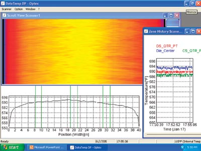

  Optex Process Solutions公司的Andy Christie协助胶卷生产商处理这些问题,确保承料网工艺的优化和受控。当物料刚从模具中出来的时候,他就使用一台热像仪来监控承料网上重要区域的温度变化。
  Raytek EC100型线扫描热像仪,有一个扫描线那么高的视野,当承料网通过视野的时候,就开始垂直扫描。这样,热像仪在承料网的移动方向上,大约每秒钟进行30次扫描。承料网的速度除以扫描速率就决定了下一个平行测温线的位置。
  图像采集器取得每条独立的扫描线以后,直接传送给手提电脑,电脑将扫描结果水平显示。线上不同颜色的点代表承料网上相应点的不同温度。操作员可以调整温度区间的宽度,以匹配重要点的温度范围。
  Christie说:“假设目标温度是610°F,温度的变化从595°F到620°F。我会将低温595°F显示为蓝色,高温620°F显示为黄色,中间以光谱形式过渡。”
  超过或低于这个温度区间的温度用白色或黑色表示。如果这个温度区间是100-1,000 °F,Christie会扩充颜色,来覆盖整个区间。
  随着新的扫描点进入电脑,上一个扫描线上移,空出屏幕的下部来显示新扫描点。随着时间的推移,系统绘出一副伪彩色图,水平相当于垂直于承料网的移动方向,垂直相当于沿着承料网移动的方向。
  例如,如果一个供料管加热器的控制循环发生抖动,与此管相应的垂直线的颜色就会发生周期性的变化。同样的,如果一根供料管持续地过热,那么图像上就会显示出一根垂直的条纹,条纹的颜色对应的是较高的温度。
  这个系统允许工艺工程师分别闭环控制每一个供料管的温度,并调整其设定值。例如,如果发现承料网边缘处的温度由于热量的过分流失而低于中间部分的温度,工程师就可以调高边缘供料管的设定值,使整张承料网的温度统一。

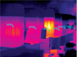

按此在新窗口浏览图片
图2:热成像图被设备工程师用来监测一些事故的苗头。由上图可以判断中间的电动机的温度要比其他电动机高。

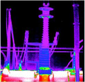

  也许会令人惊讶的是,红外热像仪还可以进行温度以外的测量。例如,一个没有充满的储罐的外部温度通常会显示储罐内的液位。在传统的液位传感器无法作用的某些液位维持场合,红外热像仪就可以起到作用。一台热像仪可以显示出一个充油高压绝缘隔离器的油高低于警戒值,这时图像分析软件就可以轻松地发现这个问题,并打开一个泵,对低压的一边充油。下一幅图显示的是在造纸网上的湿度不一致引起的温度变化。高湿度加快了蒸发。因为蒸发是一个吸热过程,所以湿度高的地方偏冷,这种定义完美的效应通过热像仪的温度数据,就可以得到量化的湿度值。
按此在新窗口浏览图片
图3:热像图可用来测量一些非热参数,例如高压绝缘体的油位。
