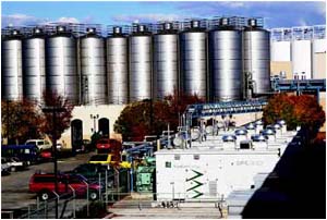

按此在新窗口浏览图片
图:Sierra Nevada Brewing 公司的电力供应来自其安装的一台1MW 的MCFC电池,而其燃料大多来自其废水处理设施。

  去年夏天,Sierra Nevada Brewing Co.公司配备了1兆瓦的燃料电池发电厂,该燃料电池使用了以天然气为燃料的MCFCs技术,由FuelCell Energy公司负责设计安装。这一系统除满足公司正常需求外甚至还能向电网输送电力。它原先仅以天然气为燃料,现在通过内部废水处理过程从废物中提取的ADG也可满足25%-40%的燃料需求。这一简单的过程提供了廉价的甲烷,并使它从潜在的污染物变废为宝。“通过将燃料电池工厂的燃料来源转变为ADG,我们向着公司的可持续发展目标又迈进了一步,而且降低了能源和废物处理成本。”Sierra Nevada Brewing Co.公司的Ken Grossman说。此外,燃料电池输出的热能可以用来产生反应所需蒸汽,否则,还需要从天然气锅炉获取这些蒸汽。

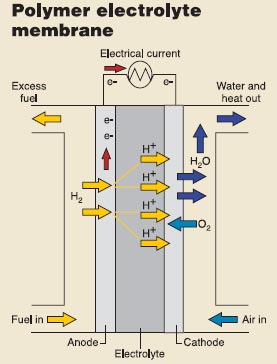

按此在新窗口浏览图片
PEMFC(聚合类质子交换膜燃料电池)是最常见的以纯氢和空气为燃料的汽车燃料电池。这种电池具有效率高(60%),体积小,启动速度快,工作温度低,价格昂贵和对燃料纯度要求高的特性。改造后的PEMFC可以以甲醇为燃料,为小型电子装置供电。PEMFC 功率较小(小于10 千瓦),主要用做计算机系统的后备电源。

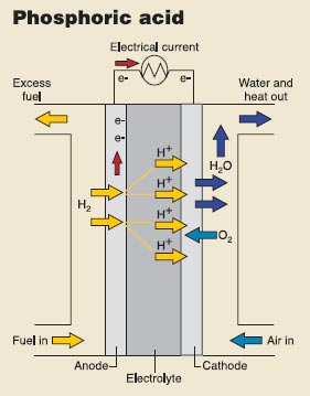

按此在新窗口浏览图片
PAFC(磷酸燃料电池)以含于干聚四氟乙烯烧结碳化硅基质中的液体磷酸作为电解质。电极是带有铂催化剂的多孔碳。虽然该种电池的燃料是纯氢,但少量碳的氧化物的存在也不会影响电池的正常工作,因此可以用改造后的化石燃料例如天然气做其燃料。磷酸燃料电池技术业已成熟,它也是最早商业化的燃料电池技术。虽然PAFC 发电效率较低(40%),但其有效的废热再利用使这一劣势得以减缓。

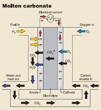

按此在新窗口浏览图片
MCFC(熔融碳酸盐燃料电池)采用悬浮在惰性陶瓷氧化铝和氧化锂混合基质中的熔融碳酸盐合剂(锂、钠和钾)为电解质。该电池工作在高温下,因此电极不需携带贵金属催化剂,也不需要外部气体配置。这两点特性降低了电池的总体成本。MCFC 的发电效率可达60%。

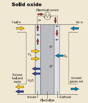

按此在新窗口浏览图片
SOFC(固体氧化物燃料电池)采用坚硬的非多孔陶瓷氧化锆和少量氧化钇的混合物为电解质。由于该种电池的工作温度较高,因此无需贵金属催化剂和外部气体配置,但是在首次启动时需要一个很长的预热周期。虽然在总体上SOFC 仍属于试验性质,但其发电效率可达60%。
