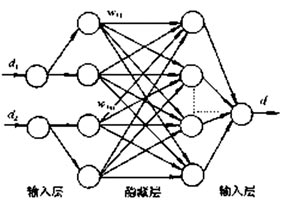

  单个BP网络(Back propagation fuzzy neural network)的建立
  在多传感器系统中,各传感器提供的环境信息都具有一定程度的不确定性,对这些不确定信息的融合过程实质上是一个不确定性推理过程。由于模糊逻辑技术和神经网络技术各自独到的特点,将模糊技术和神经网络有机结合组成模糊神经网络控制系统,可实现模糊规则自动提取、模糊隶属函数的自动生成及在线调节。因此本文在单个BP网络的构建上采用了一种模糊神经网络(Back propagation fuzzy neural network)的信息融合的构建方法,它不依赖于系统的精确数学模型且适用于复杂的系统和过程。单个BP网络的学习机制上采用模糊学习的方法,这种学习方法的特点是学习过程用模糊量(隶属度)进行测度,即输入量是经过模糊化后的模糊量。对于两输入单输出的模糊神经网络,训练集为(d1,T1),d1=(d11,d12),T1为期望输出。若全部模糊量采用三角形隶属函数(对于其他隶属函数,同理),d1j ∈ [1,0],权值∈[1,0]。采用的误差信号为:
按此在新窗口浏览图片(9)
  学习的目的是使E 最小,但由于模糊系统的特殊性,即使所有Yi=Ti,也不会为零,因此,根据不同的要求,需要不同的停止迭代规则。对于多输入多输出(MIMO)的模糊规则可以分解为若干个多输入单输出(MISO)的模糊规则。

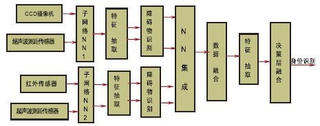

  如图2所示,信号处理神经网络用干对单个传感器检测到的信号进行处理,提取有用信息,作为融合神经网络的输入,融合神经网络对得到的信息在一定的层次上进行融合处理,以得到更全面、更准确的信息。也就是所说,分别搭建识别各种障碍物的子网络,以并行集成的方式把各个个体网络组合起来,可以获得一个高性能的识别系统。每一个单元BP网络可以很好的做到图像预处理、降维等特征提取。对于每一个传感器的目标向量X的每一分量,可以对应BP神经网络的每一个输入,经过训练集的数据学习应用测试集A、B测试,将结果作为集成网络的输入,利用Boosting方法生成集成网络个体。

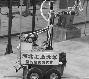

  如图3 所示,在HEBUT-II型机器人(图3所示)上有三大传感器组,CCD摄像机、红外传感
器、超声波测距传感器。正如视觉给人类提供了70%以上的所需信息、为人类的正常生活和工作提供了必要保障一样,视觉系统为移动机器人提供了大量的信息。给移动机器人配备视觉装置(CCD摄像机结构),可以使移动机器人在行走时能够识别其前方的障碍物,这对移动机器人实现智能化行驶具有重要意义。为了使移动机器人在一个不确定甚至是完全陌生的环境下实现自主式导航,关键在于视觉系统精确与否。超声波传感器以其价格低廉、硬件容易实现等优点,被广泛用作测距传感器,实现定位及环境建模。超声波测距作为辅助视觉系统与其它视觉配合使用,可实现整个视觉功能。

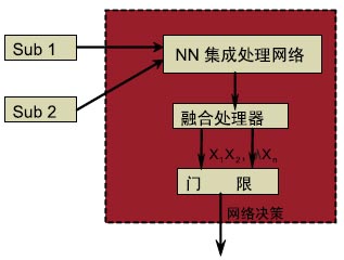

  如图4所示,子网络1、2对同一目标有了各自的识别结果,利用集成网络与融合决策网络对障碍物进行判别。神经网络集成作为一种新兴的神经计算方法,具有比单一神经网络系统更强的泛化能力,实际上就是利用神经网络集成强的泛化能力对原始数据集进行类似于平滑去噪等作用的加工,使其包含更多的有助于预测的信息。经过集成与融合的多传感器系统能完善地、精确地反映环境特征,消除信息的不确定性,提高传感器的可靠性。

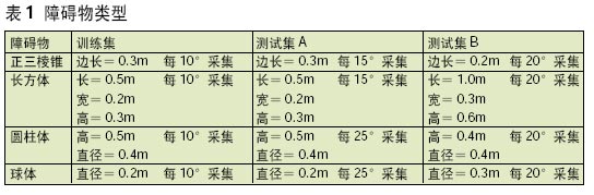

  通过子网络1、2对同一目标的识别,利用图4融合决策网络进行集成、决策,这样可以得到一系列的值。如表1所示。
  实验结果分析

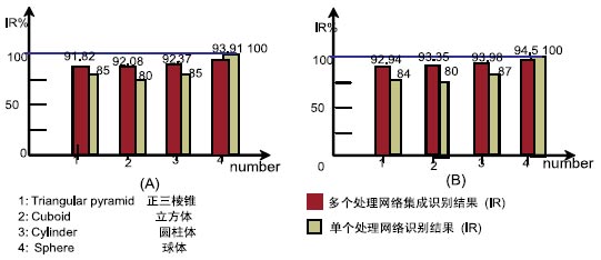

  仿真实验利用VC++6.0编程,BP网的输入节点17个,输出节点为4个,隐含层节点是16个,要识别的障碍物有球体、长方体、正三棱锥、圆柱体。当移动机器人移动时,超声波发射器每隔一个固定的时间段就发射一次超声波。当移动机器人进行到适当的位置时,采样就开始了。在取样过程中,小车绕着障碍物转,每隔10°取样一次。神经网络用这些训练数据来进行离线训练。在测试中,设计两组测试数据来验证系统的有效性。仿真中用到的这些数据集如表1所示:移动机器人以0.45m/s的速度前进,识别率(Identify Ratio,简称IR)列于图中。集成的BP网的识别率分别为:91.82%,92.08%,92.37%,93.91%和92.94%,93.35%,93.98%,94.5% (图5中以实芯的框图表示) 。当实验次数增加时,识别率还会提高。但从我们的仿真中已可看出,本方法是实用而有效的,移动机器人可以实时地识别出障碍物类型。
  在文献[16]中利用了单个多层BP网络对障碍物进行识别,同样要识别的障碍物有正三棱锥、长方体、圆柱体、球体,应用了相同的训练集合测试集
。论文中实验结果单个BP网的识别率分别为:85%,80%,85%,100%和84%,80%,87%,100%。(图5中以虚芯的框图表示) 。
  虽然在文献[16]中对个别物体(比如球体)的识别率达到了100%,这正是单个网络对简单物体识别的优势所在。对一些复杂的目标,特别是在实际的复杂环境中,集成的BP网络将体现出较强的识别能力和较高的准确性。由这些数据可以看出集成的BP网络要比单个多层BP网络识别的精度高很多,识别的精确度也更科学。
