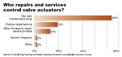

图2:对于所有的外包产业而言,64%的调查被访者表示他们会在室内进行控制阀执行机构修理服务,远超过其他选项

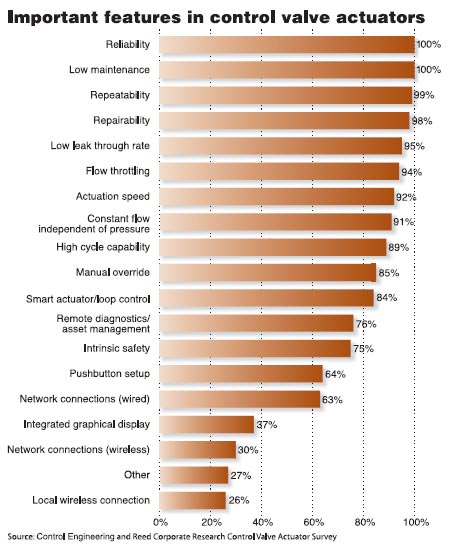

  当被访问者指定,推荐或购买控制阀执行机构时,其可靠性,可重复性以及低维护成本是非常重要的特色。虽然如此,但是当执行器故障停止运行时,66%的被访问者表示执行器的修复能力是他们追求的最重要的方面。(从相关的图片可以看出)
  在选择控制阀执行机构的制造商时,可修复能力(70%)和充足的供货库存(64%)名列所有特征榜首。58%的被访问者关注成本和制造商的品牌,53%关心工厂技术支持服务,47%注重本地技术服务,22%强调在线发现并解决问题服务,19%注重服务项目,13%希望能够在线预定,其他项目则累计约22%。

  控制阀执行机构的修理以及其他服务的情况则有差别:38%的用户约3年一次,29%约每两年一次,32%每年一次。大部分修理服务是在他们自己的维护商店里进行,这一部分约占64%。19%依靠供应商,13%则是由第三方机构负责,其余很小部分则依靠系统集成以及其他供货商。
