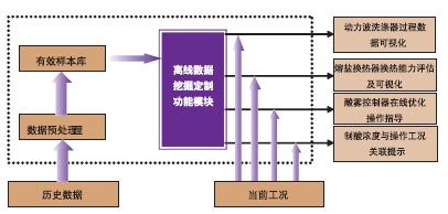

  本项目实施内容包括软件开发、算法理论两部分,所实现的功能及结构如图1所示。

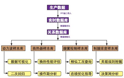

  系统通过实时数据库平台进行历史数据采集,经预处理后导入关系数据库建立分析样本集,在此基础上实现针对具体对象的数据挖掘流程。
  生产实时数据由DeltaV控制系统提供,然后通过OPC接口导入实时数据库。考虑到数据查询的效率及数据可重用的问题,将实时数据库中的历史数据按对象分别经稳态化、离散化合并处理后存入样本库中,各定制的分析模块在此基础上完成数据分析并将结果呈现给用户。如图2所示。

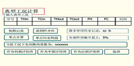

  换热器的典型工况计算功能子窗口如图4,可通过拷贝先前的库中样本值或手工输入要考查的典型工况(此时允许将新记录添入样本库),通过基本的热力学方程可以求出该条记录所代表的总换热系数;另一方面,由于生产过程中扰动和系统所带来的随机性,为增强用户查询计算可信度,允许用户定义相似度衡量和相关记录数,获取一定数量的相似样本后对换热能力做平均化处理,所得到的换热系数样本可以被直接指定为典型工况的评估值,并将其存入评估值列表以作为同型换热器的参考标准。

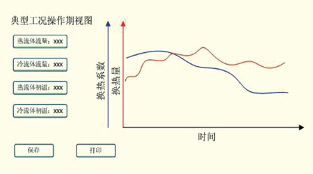

  图5的界面是用户所查询的典型工况下换热系统的换热效果随时间的变化。即用户只需要输入典型工况的冷热流体入口温度和流量,即可通过定义最小查询时间间隔和属性偏差阈值,得到其整个工期按时间排列的相似工况运行结果记录,即通过系统相同输入条件下观察其输出在整个工期中的变化来评价系统的运行水平。以初期样本为基准,可以获得系统换热系统在整个工期中的相对变化即相对例因子,该参数应该可以满足对换热器状态的评估。

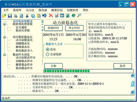

图6:动力波过程数据稳态化的操作界面
  采用实时数据可视化可能遇到的问题是样本点数过多,如果过多则需采用数据预处理模块加以离散化并合并重复样本。图6是动力波过程数据稳态化的操作界面,提供趋势化方法选择(目前只使用线性法),分段长度防止趋势化过程产生过长或过短的趋势而造成稳态样本的失配。时序匹配允许偏差决定了在存在大时滞情况下由位号组实时趋势按滞后时间匹配为稳态样本时的条件松驰度。
