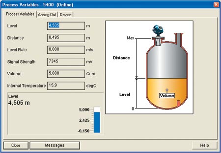

图1:1 号主机上的雷达液位计

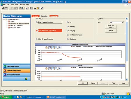

图2:2 号主机上的雷达液位计

  图1显示了雷达液位计的用户界面屏幕。数据直接从EDDL获得,无需修改和组织。它体现了变送器厂家对于数据显示方式的想法。图2表现的是相同的数据,相同的EDD文件,但是在不同的主机上。在不同显示风格的“所见即所得”界面下,提供了相同的信息。
  换句话说,主机控制系统决定如何显示,而设备决定显示什么内容。这就确保了无论谁是设备供应商,在同一个过程控制系统中的显示拥有相同的感观,在1号主机中,“关闭”、“信息”以及“帮助”按钮是独有的。而在2号主机中,“确认”、“取消”、“应用”和“帮助”按钮以及左侧的导航栏也是它独有的。“过程变量”标签中的信息在2台主机中是一样的,它来自于EDD文件。虽然在每台主机系统上的显示略有不同,但内容是一样的。

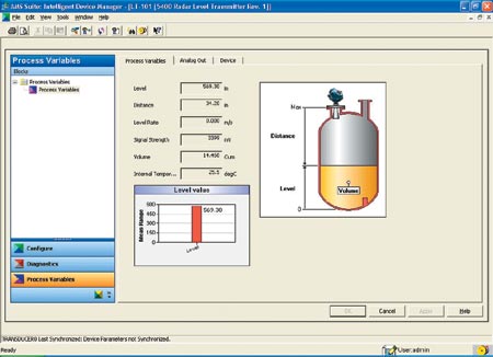

图3:提示泵的气蚀现象

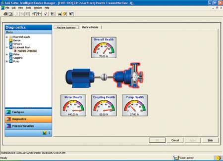

图4:引压管堵塞的诊断信息可避免异常情况的发生
  EDDL还对状态图进行了描述,并定义了在何种情况下它们会显示。例如,如果一台机械设备状态变送器正在监测一台电机、驱动联合器或泵,当泵开始出现气蚀现象,泵图就会闪动表示有问题(见图3)。
  这项功能不需要通过控制系统,因为它是包含在EDDL技术中的。就像罗斯蒙特有一款差压变送器(基于HART和Ff)可以发现引压管堵塞的问题,EDDL就被用来在互操作过程中显示这些诊断信息。(见图4)
