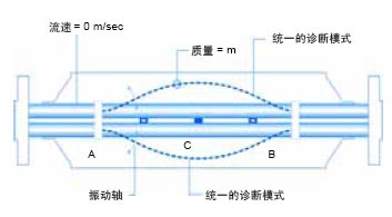

  工作原理
  当液体或者气体进入或者远离某个旋转轴时,就会在振荡系统中产生科里奥利力。科里奥利测量系统为对称设计并且包括两个测量管。驱动器B将在测量管上产生一致震荡频率。
  当流速v=0 m/sec时,科里奥利力也为0,参见图1
按此在新窗口浏览图片
图 1:V= 0 m/sec

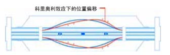

按此在新窗口浏览图片
图 2:速度 & gt; 0 m/sec
 在流动的情况下,流速v>0 m/sec,在AC之间的流体对管道产生了作用力,而在CB之间的流体产生反作用力。
  这将导致测量管轻微变形,变形的程度直接和质量流量成正比。参见图2
  随着流体密度的变化,振动的频率也相应变化,密度测量即基于此。

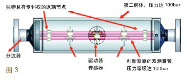

  设计要点
  科隆采取了先进的设计理念,应用了新的双直管结构:在测量管的入口处通过优化的分流器,将测量介质分入两个非常靠近测量管,构成创新的OPTIMASS 1300。整个仪表结构牢固,可测量较高流速的流量,并压损很小。
  很多在单直管OPTIMASS 7000系列中使用的退耦技术也用于该设计中。这样就为广大用户提供了一款没有安装限制并且不受外部干扰影响(例如:振动、液压噪声等)的仪表。
  标准的配置如图3所示。
按此在新窗口浏览图片
  该设计的一个优点包括真正经过PED(欧洲压力设备指令)认证的第二腔体,在此等级的产品中独一无二。
  化工是此类流量计应用场合中增长最快的市场。测量管出故障/泄漏有可能产生各种各样的危险。因此有第二腔体这样的保护套增加安全等级,会对用户带来好处。对于潜在有害性的化学介质,这一点尤为重要。

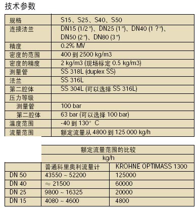

  选项
  OPTIMASS 1000还为用户配置许多了市场上这类仪表不提供的选项。这些选项包括一系列用于制药和食品饮料行业的卫生型接口。还可以选择以很高的标准抛光表面。
  标准测量管的压力等级为100bar (也提供相应的连接法兰) 第二腔体的标准压力等级为63bar. (100bar作为选项)。这样的结构和压力等级,在高端的科里奥利质量流量计中比比皆是,但在通用性的产品中却很少。
  在这种等级的产品中仅仅如此,但是在市场上则比比皆是。很少有其他的制造商能够提供这种等级认证的次级容器。这样就确保了设计时的最高等级安全。
  所有的传感器和转换器外壳可以选择为SS 316 L。SS316L材质选项在制药行业,食品饮料行业等通常进行设备外部清洁的行业中起到重大作用. 另外, SS316L也适合应用在遭受腐蚀性海风和含盐水气影响的海洋作业设备中.
