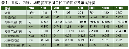

  用于监测降耗的流量仪表,不仅本身不节能,而且还将以压力损失的形式消耗能源,耗能的大小取决于仪表的结构。当流体流过仪表内阻力件时,(如孔板、喷咀、内锥、漩涡发生体、检测杆、靶…),都将会在阻力件后产生漩涡,如同机械运动中的摩擦,这是一个不可逆等熵过程,将消耗流体的能量,使流体的压力不可能恢复到原来的数值。喷咀、内锥等流量仪表都会有这样的损失。丘利管虽有扩张段可使流体的动能转换为位能,也存在流体与管壁摩擦产生的压损,只是较漩涡产生的压损要小得多。
  永久压损计算公式:本文略,参见R、W、Miller 流量测量工程手册。
  由于仪表内部的阻力件所造成的流体能量损失,将使流动减缓,流量降低。为维持正常的工艺过程,必需加大泵(或风机)的动力;增加的这部分动力是由于流量仪表的压损引起的。对有些仪表来说,这是一个不菲的数字。
  以下计算了三种常用仪表(孔板、内锥、均速管),在不同口径下的年运行费,列于表1。
  以上计算流体为空气,流量按管内平均流速的25m/s计算,温度20℃,压力102kpa。风机效率为0.85,孔板为0.62;内锥为0.7;全年工作8760小时(365×24),电费每千瓦小时为0.8元人民币。如假设参数变化,结果会有不同。因此,上述计算结果只能做为不同仪表耗能的定性评估。
  表1所列的数据表明:当孔板口径大于0.3米;内锥口径大于0.5米时,年运行费过于巨大,难以令人接受。但当管径较小时,仍可应用。均速管这类插入式仪表压损小,特别适用于大口径管道。
