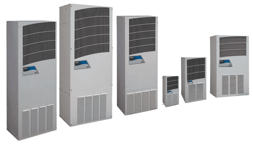

  Hoffman公司的4型户内/户外 T4空气调节器能够为壁挂机箱和自由站立式机箱提供高效的辅助制冷。据说它能够具有更宽泛的保护能力并能提供更高的冷却值,使电子控制器和设备免予机箱内部过热引起的故障。此系列有6种型号,区别于引脚和容量。

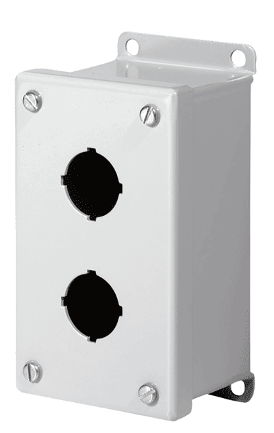

  Rittal公司的按钮机箱包括重值碳素钢和不锈钢两种类型。设计上采用无缝焊接、平滑结合,材料是碳14钢,具有高强度和耐久力。它的特点是在磷酸盐处理过的内外表面上在精涂一层聚氨酯,用来防腐蚀。UL和CL认证,UL Type 4, 4X, 12 and 13。

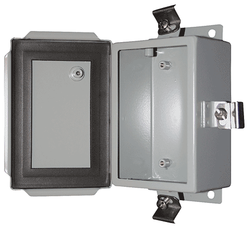

  Bud Industries公司的SN系列标准NEMA金属盒子提供了电气喷水保护。有时比前述提到的滴水保护的机箱还要便宜。它的特点是无缝结合和铰接盖,通过不锈钢螺钉和支架夹住基座,达到水密。材料为碳14钢,精涂灰色粉末。这个盒子表面防损,配有碳14钢,涂有灰色粉末的内置板。SN系列满足NEMA 1, 2, 4, 4X, 12, 13和IP65等级。

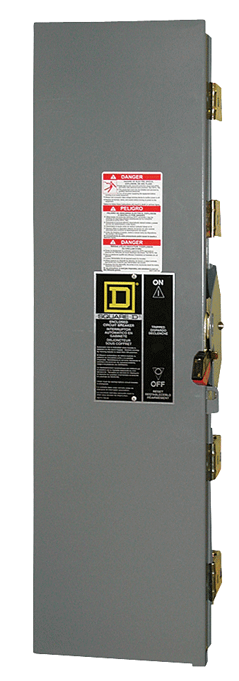

  Schneider Square D的开发者说H-和J-框架PowerPack电路保护器是第一种专门为Square D设计的机箱,提供了在商业和工业中的灵活应用。在需要分支电路隔离和电路保护的应用中,这种机箱以其易安装、内部安装配件和接线端子,为项目承包者和设备经理在15-250A内有了更多的选择。在5个新品种有一个具有NEMA Type 12密封圈尘密的型号和一个不锈钢NEMA Type 4防水和Type 4X防腐蚀的型号。

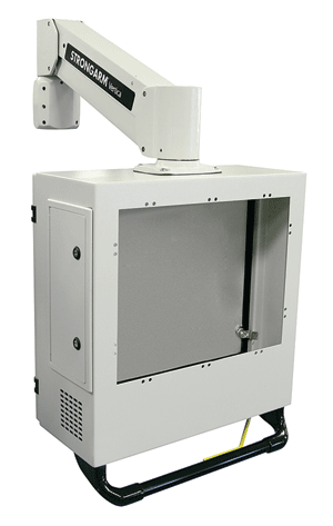

  Strongarm生产商说人机接口机箱要求做一些特殊考虑。小尺寸能够减少对操作区域的影响,不过在减小整体容量时,还需注意电缆引入口和留意CD驱动器、气流和其他要点。可选配件包括安装臂、键盘和指示器、冷却机、侧门、外部接口和特殊表面处理。每一个机箱都是组装、测试过的,可以直接交付使用。

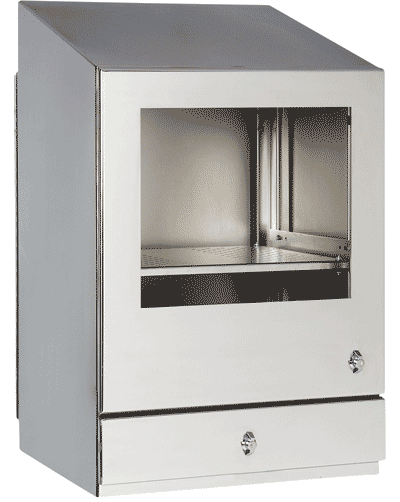

  ITSEnclosures 的ID42 机箱
用于严酷的冲水环境。它提供了对PC、21英寸显示器和键盘的保护。他的特点是可调节的搁板在,放置电气设备时具有最大的灵活性,还有双层可回收的人体工程学键盘抽屉/工作表面,提供了对键盘和鼠标的保护。可上锁的门和键盘抽屉增加了安全性。机箱符合NEMA 4X标准,顶部斜面防止潮湿堆积。
