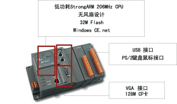

  经过慎重的考虑和选型,系统最终选用台湾泓格科技的PAC产品Wincon8331智能型控制器作为现场控制器。该设备外观及基本配置如图1:
  Wincon8331尺寸为:229mm×110mm×90mm,不占用太大的机柜空间,而且支持导轨安装,可以很好的满足现场对设备空间的限制。而且,该设备还具备如下特点:
  ■ 采用低功耗的StrongARM处理器作为系统CPU,并且采用无风扇设计,可有效的保证系统的稳定运行;
  ■ 采用微软开发的实时操作系统Windows CE.net,并且操作系统固化在一片32M的Flash上,将操作系统与应用程序有效的隔离开来,保证操作系统不死机,以次来提升操作系统的稳定性和可靠性;
  ■ wincon8331提供VGA接口。在现场接上普通显示器就可以进行图像显示。同时设备还提供标准的USB接口和PS/2键盘鼠标接口,可支持键盘鼠标操作和USB存储设备。以此来满足系统对本地操作的需要;
  Wincon8331提供一片128M的CF卡作为存储器,可存储复杂的程序,并可以以文件的形式存储大量的数据,在本系统中至少可以存储2年左右的现场数据和操作日志;
  ■ 支持多线程,在CPU运算能力许可下,可以同时处理多个系统任务。
  除了硬件配置能充分满足系统的要求外,wincon8331的开发过程也让本项目系统开发的技术人员惊喜不已。这些技术人员之前对自动化系统接触不多,而专长于内部的办公、业务等信息系统的构造与开发。从开发工具上来说,也就是熟悉VC、VB、J-Build等高级语言开发工具。所以,惊喜的是wincon8331采用windows风格图形界面,并且支持EVC和VB.net程序开发,可以延续这些技术人员的开发习惯,并且可以在不添加其他辅助软件的情况下,采用高级开发语言实现本地程序的图形界面。基本的数据处理就可以在本地完成,然后将处理好的数据再发送到监测中心,减轻监测中心系统的运算压力。最终,通过比较,采用微软提供的EVC作为本地程序的开发工具。

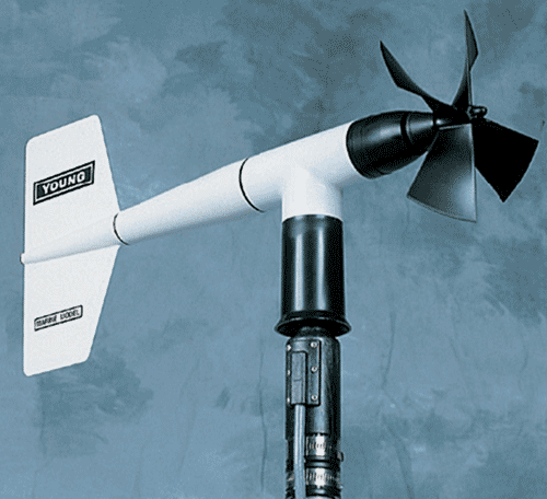

  分速风向传感器:本系统选用美国YOUNG公司生产的05103v型测风装置,其主要技术指标如下:
  ■ 风速: 0-60 m/s
  ■ 最大抗风: 100 m/s
  ■ 风向: 3
  ■ 分速: ±0.3 m/s (0.6 mph)
  ■ 风向: ±3 degrees
  ■ 最小临界值:*
  ■ 风速: 1.0 m/s
  ■ 风向: 1.1 m/s
  ■ 供电:8-24 VDC (5 mA @ 12 VDC)
  ■ 工作温度:-50 to 50° C
  ■ 信号输出:0-1.00 VDC full scale;0-5.00 VDC optional

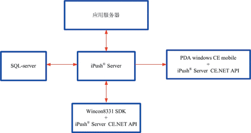

  监测中心根据系统需求,在考虑将来系统可拓展性的基础上,建制了如下三个软件服务器:
  ■ 系统应用服务器。该服务器承担系统应用层面的所有功能。主要包括:数据展示、数据分析、报表、WEB发布、数据上报、系统维护等功能模块。考虑到将来系统的拓展,系统功能的拓展,采用VB.NET开发;
  ■ SQL-server数据库服务器。主要用于遥测数据的存储;
  ■ iPush Server通信服务器。该软件由台湾艾扬科技开发,并已在台湾及国外环境监测、智能交通等项目中得到了广泛的应用。主要承担现场设备与监测中心的通信、数据同步分发、通信端口设定等功能。
  通过该软件可以使系统具备如下特点:
  ■ 实现现场监测数据的主动上报。只需设定现场监测数据上报的条件,当上报时间或数据变动范围等条件满足系统设定要求时,系统对满足条件的数据进行主动上报,将数据主动发送到监测中心,减轻监测中心工作量。并且,发送条件可以随时通过监测中心的软件进行远程更新;
  ■ 保证数据在GPRS和internet传递过程中的安全性。该功能的核心是提供数据加密与提供数据保证送达功能,克服在GPRS和internet环境中经常发生的数据丢包、数据窃取等问题;
  ■ 科学的规划现场设备与监测中心的通信通路,处理监测数据的重要性等级,满足上百点监测设备同时上报数据的需要。亦可保证系统同时、同步与现场设备进行通信,进行现场程序更新、系统对时等操作。通过此功能,为将来系统的拓展预留了足够的空间;
  ■ 实现监测中心与监测现场设备间的双向通信。克服GPRS网络等动态IP网络与固定IP间双向通信困难的问题,使监测中心可以方便的了解监测现场设备的状态,并可随时向下发送命令或更新现场设备上的应用程序。

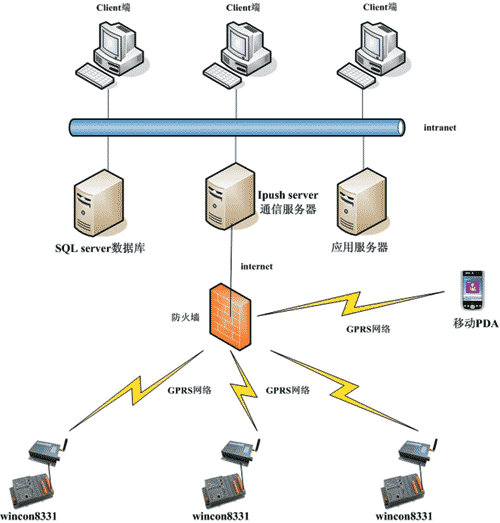

系统工作流程
  每个现场监测站点需要监测影响海潮变化的三个参数:潮位、风速、风向。系统通过OTT的数字雷达液位传感器采集潮位参数。该传感器通过RS-485口与wincon8331主机连接,wincon8331通过EVC编写的通信程序按照该公司提供的通信协议读取该传感器采集到的潮位值。系统通过YOUNG公司生产的05103v型测风装置监测现场的风速和风向参数,由于该装置提供两路0-5V的电压输出,故通过在wincon8331上插入泓格公司的I-8017H并行模拟量采集模块采集该装置输出的电压值,再通过YOUNG公司提供的电压\参数比对表换算出风速和风向参数。
  Wincon8331通过RS-232口与赫立讯的GPRS模块连接,通过内部的拨号程序拨入internet。由于Wincon8331提供一个10/100M网络接口,将来在系统拓展的时候,将采用wincon8331的网口与GPRS路由器连接的方式来接入internet,并由GPRS路由器来保证网络的畅通,让wincon8331更专注与数据采集与运算。
  在普通工况下监测站点需要wincon8331每5分钟从前端传感器采集一次数据,并按时间顺序存储在wincon8331的CF卡上。在完成存储工作后,利用iPush?Server提供的现场API函数主动将数据发送到监测中心的iPush?Server,并由该API完成数据传递过程中的数据加密、数据保证送达、数据等级设置等工作,以保证数据的安全性和完整性。iPush?Server接收到来自现场的数据后,主动将数据同步发送到SQL-server数据库、主应用程序和PDA上,保证所有应用程序得到的数据是同步、同样的数据,避免数据不同步的现象发生。
  在汛期或者其它要求情况下,wincon8331需要每30秒从前端传感器采集一次数据(OTT的数字雷达液位传感器采集一次数据需要约30秒),采集频率的改变通过监测中心远程更新现场的监测程序来完成。并且,这个过程由iPush Server提供的动态IP寻址、数据同步广播机制和数据保证送达机制来保障,以此来保证数据的完整性和双向的数据通信。这样,所有站点的程序更新和对时可以通过一次操作来完成,并且即使出现网络条件不好的状态,操作人员也不需要进行重复操作,系统会利用保证送达机制自动处理,大大降低操作人员的工作量。
按此在新窗口浏览图片
图4:潮位远程监测系统总体结构
  监测中心的实时监测系统的数据由iPush?Server直接主动提供,并且保证和数据库的数据更新同步,也不需要访问数据库来得到数据。只有进行报表、历史分析等功能时才需要访问数据库。通过这样的访问机制大大降低了数据库的工作压力,保证了系统的流畅运行,在将来系统拓展时这个优点将更加突出。

  数据采集、本地数据存储和远程通信是远程监测系统的核心功能。本系统的本地设备单元、本地通信单元和系统通信单元均采用市场上技术领先的产品,并通过泓格科技的有效整合保证了系统在这些方面的创新和技术领先,让系统具备了一些独一无二的特点,比如说本地运算体系、主动性数据交换体系、远程同步程序更新体系等等,这些特点是其它类似系统无法比拟的。
按此在新窗口浏览图片
图5:系统软件通信结构
  特别值得一提的是系统采用分散式运算体系。由wincon8331在现场完成数据采集、数据运算、数据存储、本地显示、数据通信等功能,并采用主动上报的方式与监测中心进行通信,大大降低了监测中心服务器运算和通信的负担。让中心服务器可集中进行数据分析和数据报表等复杂工作,降低了监测中心对硬件服务器的要求。真正做到了现场、中心各司其责、独立运做。这样一方面加快了系统建设的速度、简化了实施过程,也顺应了业界提倡的分布运算、集中监控的潮流。
