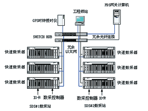

  本项目WebField ECS-100H系统由1个工程师站、2个快速数据采集器(SDS#1、SDS#2)、1套GPS授时系统、1套冗余的网络系统构成。每个快速数据采集器包括数据采集控制器、模拟量输入卡(AI卡)、开关输入卡(DI卡)、开关量输出卡(DO卡),以及通讯网络组成。每个数据采集系统还有1个开关量输出点实现报警输出。SDS#1和SDS#2数据采集系统共用,并通过1个PDS网关计算机将采集数据送到PDS显示系统显示。SDS#1 和SDS#2数据采集系统共用一个GPS授时仪实现网络上时钟同步。其数据采集系统的系统框架如图1所示。

图1:WedField ECS-100H 系统框架图

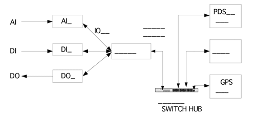

  数据采集器分为数据采集控制器和AI、DI、DO三类IO卡件,如图2所示。数据采集控制器实现对20ms、100ms周期采集数据以及后续计算的ROP裕量值进行记录和发送,具备高精度实时时钟,每5秒通过SNTP协议与GPS授时仪时钟同步一次,保证时间的同步。AI卡采用ECS-100系统中最新快速AI采集技术,实现高速AI采集,每块卡件实现6路点点隔离AI采集;DI是4路点点隔离卡;DO卡是16通道卡件,外接继电器隔离。工程师站采用DELL服务器,安装在机柜中。工程师站软件是在目前ECS-100系统最新软件AdvanTro-Pro2.0的基础上改进而来,增加了秦山第三核电厂数据采集系统特有的20ms时间间隔历史数据显示功能,并增加相应的需要历史记录的信号点的组态功能。另外工程师站软件具备历史数据导出功能,存成文本文件,利于其他软件对历史数据进行统计和分析。

图2:数据采集系统的内部结构图
