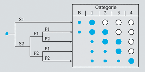

  在过去,我们评估一个控制系统的安全,常常是确定该控制系统的安全控制类别(CONTROL CATEGORY),这是根据EN954-1标准的要求。但是随着新兴技术的不断涌现,这种标准不能满足技术不断进步的要求,加上该标准本身存在的一些缺陷,使得对新标准要求的呼声越来越高。首先因为EN954-1标准已经使用了10多年,而没有进行过更新,使得该标准不能适用现在一些新兴技术的要求;其次,该标准主要适用气动、液压、电气和部分确定的电子产品系统,不能涵盖目前所有控制系统,特别是电子技术的快速发展;第三,使用EN954-1是建立在一定的经验基础和条件上,对控制系统进行的评估和确定,对于新出现的控制方法则显得力不从心;第四,EN954-1给大家提供的只是对一个系统定性的评估,没有也无法实现定量化判断系统的安全性;第五,过去的标准对于控制系统的组成后的外界因素都假定是一成不变的,而没有考虑到意外因素对系统可靠性和安全性的影响。另外该标准在1999年已经升级为ISO13849-1标准。作为国际标准,必须能够协调吸纳最新的普遍使用的技术,有必要时常进行标准更新,使之能够更完善更科学。鉴于此种种因素,新的国际标准在2006年出现。即ISO13849-1:2006版。
按此在新窗口浏览图片
图1:EN954-1 标准中控制系统安全等级

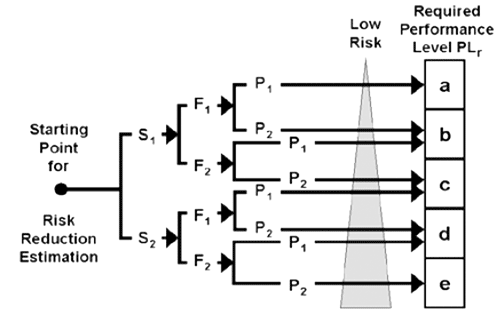

图2:ISO13849-1:2006标准中控制系统安全等级

系统实现的安全等级PLr(简称安全等级)
  PLr是一个新名词,表征一个控制系统防范危险的能力和程度。它是在过去标准的基础上演变而来。过去大家熟悉的EN954-1标准中,主要是根据风险评估,确定控制系统一个相应的控制类别CCx。
根据新标准的要求,确定系统安全等级的方式发生了变化。风险分析参数还是S,F,P,但是结果却不同。新标准中采用了5个新的表示不同安全等级的需求的参数PLr,即a,b,c,d和e,分别代表了系统安全等级从低到高,对应的危险也是从低到高。对应于过去安全控制类别B,1,2,3,4。而且改进之处是每个需要的安全等级都和这3个参数有关,无论伤害的严重与否。在旧标准中,若危险伤害程度小,可以直接确定安全控制类别B或1,这一点是新标准与旧标准的第二个不同点。在称呼上,新改进标准更能体现控制系统安全等级的实际含义,更合理地体现风险评估的结果需要,而且可以作为减少风险的措施和最终的检验方法。
