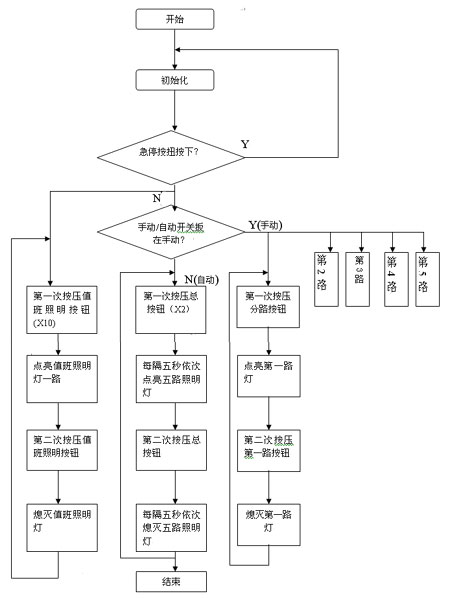

软件设计方案的程序框图和PLC梯形图(如图1),(图2)所示。同样为简便起见,只设计6路。现简要说明如下:
总启动/停止按钮(X2)设置主要是为了方便。采用一键通方式。不管是启动或停止,只需按压一次按钮,就能点亮或熄灭车间所有的灯(值班照明灯除外)。启动时,每隔5秒依次启动各路照明,停止时也是每隔5秒依次熄灭各路照明。这样既方便又减少启动和停止时对电源的冲击。这个按钮只是在自动状态下才起作用。而且在程序中设置了在启动或停止的过程中,其它按钮(急停除外)都不起作用。同时也设置了用总按钮启动,也必须用总按钮停止。
在设有开灯,且手动/自动转换开关在手动状态下(输入X1接通),此时各分路按钮才起作用。这主要是为维修日光灯而考虑设置的。而手动转自动,在任何情况下都起作用。
根据车间节假日值班等实际情况,保留1路或2路照明,用手动控制。
车间照明这种大负载集中控制方式,采用PLC控制能大大提高系统可靠性,方便维修。
2.3 PLC梯形图简要说明(略)
PLC梯形图的设计原则在满足所需功能前提下,尽可能简洁,比如说,用一个按钮控制启动和停止有多种方法。我们采用最简单可靠的交替输出指令ALT。

按此在新窗口浏览图片
图1 车间照明PLC控制程序框图
