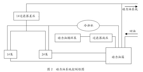

电液伺服控制系统由液控单元、伺服油缸、动力油占三大部分组成。液控单元包括调速阀控制单元和透平静叶控单元,每一单元均由电液伺服阀、点动用电磁阀、快关用电磁阀、油路块及底座等组成。伺服油缸为双活塞杆结构,摩擦力很小,密封性能良好。动力油站由油箱、变量油泵、滤油器、冷却器、管道阀门、检测仪表等组成。

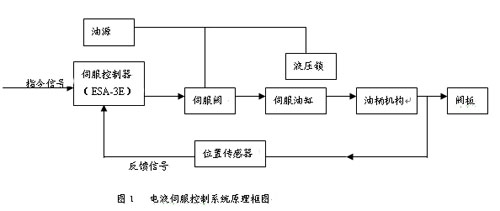

由机、电、液供构成电液伺服控制系统,其控制方框图如下:
按此在新窗口浏览图片
由自控系统发出的指令信号,在伺服控制器中与油缸的实际位置信号相比较,成为误差的信号放大后,送入电液伺服阀。伺服阀按一定的比例将电流信号转变成液压油量量推动油缸运动。由位置传感器发出的反馈信号不断改变,直至于指令信号相等时,油缸停止运动。油缸停在指定的位置上,使透平静叶稳定在一定的开度上。
油缸的直线运动、 通过一套曲柄转变成阀板(静叶)的旋转运动,改变阀板或静叶的工作开度。随着系统信号的不断变化,透平静叶的开度也将不断改变,并通过静叶开度的变化,达到控制转数,控制煤气流量、控制透平出力大小的目的。其动力油系统控制图如下:

TRT最重要的控制设备是透平机静叶和快开旁通阀。它们都是液压伺服驱动的闭环系统。主要控制设备包括伺服控制器、伺服阀、LVDT反馈位置传感器、油动机、电磁阀。通过对电磁阀的得失电控制可以实现阀门和静叶的快速开关。
⑴伺服控制器:伺服控制器(选用型号为ESA-3E)主要适用于轴流压缩机静叶角度控制、TRT压差发电、位置控制以及其它相关的电液执行机构的伺服控制。该控制器中有两块线路板: PARKER控制板是对控制指令信号和传感器反馈信号进行比较,经过比例、积分运算及功率放大后,送出相应的电流信号,用于驱动伺服阀; 信号调理板是用于对反馈信号进行调理,正反作用的转换,并提供指令信号丢失和反馈信号丢失两项报警功能及4~20mA位置指示信号。
⑵伺服阀:在伺服阀的控制下,伺服阀会将伺服控制器输出的4~20mA信号转换成液压油流量推动伺服油缸运动,由位置传感器发出的反馈信号不断改变,直至与调节信号相等时,伺服阀输出的液压油流量信号为0,伺服油缸不再运动,从而带动透平机静叶、快开旁通阀达到预期位置,实现位置调节的目的。
⑶液压锁:是一种液控方向阀,其主要作用是用来向作动筒提供系统在断电、掉压时的保护。
⑷位置传感器:位置传感器(角位移传感器或线位移传感器)用来测量实际位置信号,并将其转换成对应的电流信号(4~20mA)或电压信号(-3V~3V)送至ESA-3E伺服控制器作为反馈信号。同时控制器还接收来自主控室位置指令信号调节器的4~20mA指令信号。
