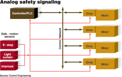

  旧方法—自动机械安装的点对点式布线连接安全系统——比光纤差,容易出故障,维护费用高;

模拟点对点安全系统可以制造出一个铜线鼠巢(红色部分),用于引入传感器信号到达运动控制器和驱动,达到出错时自动切断的目的。

  Molex分公司Woodhead的总经理Edmund Nabratzky说:“人们一度认为如果你要确保安全,就不得不把一根硬铜线穿过导管,再用螺帽压紧。你需要一个电工专门做这件事,而且每次你要增加一个停止按钮或一个安全栅的时候,你都需要再引出一条硬铜线,直接连到面板后面。”
  这些做法,在很长的一个时间段内,被认为是确保安全的唯一方法。事实却完全不是这样。
  Nabrotzky报告说:“在实际安装中我们注意到了,这些器件很容易产生故障。他们的机械特性使他们不可避免地容易粘连和磨损,随之而来的,是连接变得不可靠,经常出问题,安全系统也就无安全可言了。”
  “我们也同样发觉这些器件很麻烦,当系统中某处发生了错误,整个条线都瘫痪了。而且对于关键安全环节和非关键环节的区分是没有什么捷径可循的。通常的解决方法是系统停运,等待发现故障的所在,然后获得授权,重新设置。”

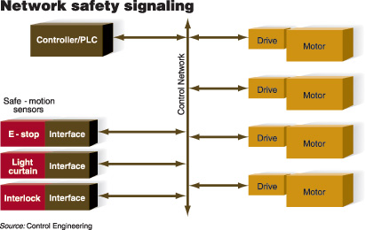

网络安全系统使用现有的高速数据网络来承载安全信号和控制信号。智能传感器可以发送状态信息和出错信息。

  需要重点强调的是I/O接口,它从点对点的模拟信号连线转变成了数字信号总线式结构。这很大程度地减少了连接的数量和指令的数量。
  任何信号系统都为每一个传感器提供2部分信息:传感器输出值和传感器编号。在点对点的模拟系统中,模拟电压和电流承载着这个输出值,但是传感器编号是由电压线承载的。在串行总线通信中,这两部分信息都出现在同一组数字信号段中,使用相同的指令集。模拟连线的复杂度和传感器数量成正比,而数字总线连线的复杂度是恒定的。例如CANbus,两条线就足以承载所有的信号,不管传感器的数量是2还是20。

  Woodhead公司的Nabrotzky说:“网络所做的并不只是节省了布线和安装上的开销,它同样开创了一个新世界,它将外部诊断技术和其他功能引入系统,这些功能对于传统的标准二进制信号是根本不可能实现的。如果一个设备除了问题、如果摄像头的镜头脏了、如果流量被粘连的阀体阻断,这些诊断信息可以打包成复杂的数据报,通过网络传输,这使得网络很有价值。”
  过去你有两个控制器:安全控制器和运动控制器,安全控制器负责控制所有的安全门限、安全垫、光幕传感器和按钮。Nabrotzky说:“新标准允许你把两者合二为一,你不再有两个系统,很明显,这样节省成本——你只需要购买一半的设备,却可以同样满足要求。”

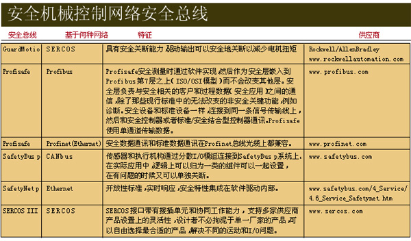

  安全选项
  安全网络规范和标准的深入分析将会是很复杂混乱的事情,但是,有两件事是很清楚的:
  ■ 事实上所有流行的机械控制网络标准都有一个安全运动变量。
  ■ 事实上主要的控制设备生产商都有安全运动特征,不管是内嵌的还是通过附加选件。
  为了简化安全运动系统的选型,首先选择控制网络和设备供应商,然后询问安全运动和安全功能如何与系统其他部分集成。确保供应商明白你需要的是符合新版IEC61508标准的系统,然后再询问其他相关产品的性能。
  寻找安全网络(在控制网络上传输安全相关信号)和集成安全特性(确保工作人员能够靠近正在运行的设备,而无须去掉联动装置)
