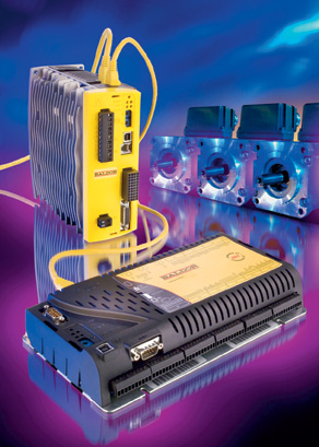

Baldor电气的实时运动控制器NextMove e100,可以为16个轴进行插值,并且最多可以管理连接到以太网Powerlink上的240个轴。这些轴处理简单的点对点运动、引导序列、点动控制,以及与步进(伺服)运动系统相关的扭矩需求。

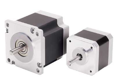

  手掌大小的预装件(1.1 × 1.5 × 4英寸)安装在Parker的Promech系列线性驱动器上,构成了微型步进运动系统。Park旋转步进幅度降至NEMA,11,14和17,分别在方形电机的横截面转化为每个面的尺寸为1.1,1.4,1.70英寸。
  根据Shinano Kenshi Corp. (SKC),的研究电机小型化,高密度转矩和低噪音/振动是保证步进运动控制相关的改进办法。SKC提出在进行这些方面的改进时,应控制(降低)步进电机的价格。据称,新的或重新设计的转子和定子叠片已经优化了内部空间和NEMA17和13步进系统的结构。

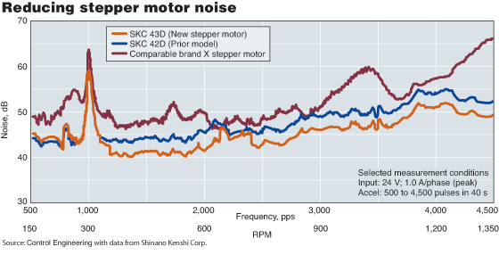

  重新设计的步进系统的运行扭矩比前面的SKC模型高出20%-30%,使用同样的输入功率和价格合算的永磁材料,Rex Bergsma,SKC(U.S.)的董事长解释说,改进是为转子添加额外的永磁材料。由于总空间是固定的,需要移动某个定子的位置,即相绕阻的地方。叠片的重新设计也改进了SKC新型的STP-430步进电机的转子和定子的齿形。结果形成一个更强大,更集中的磁场,减少了噪声(见图)和”建立时间(阻尼),比前一种模型的速度快了近两倍,” Bergsma.说。

  Baldor生产各种各样的直线步进电机,包括单轴,双轴( X,Y轴)装置,多轴龙门式,和客户设计。 该公司的NextMove系列可编程控制器提供适当输出功率来运行线性和旋转式步进电机(以及伺服电机)。实时运动控制器是最新的NextMove产品(见照片)。

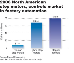

  步进运动市场的总体规模,包括商业和汽车行业是相当大的。据Motion Tech Trend
s (MTT)最新的市场研究,核心工业部门,工厂自动化(FA),代表了一个相对小的但是稳固的市场, 2006年在北美,步进电机和控制消费大约为156万美元。FA市场包括机床,机器人系统,各种OEM的生产机器(包括半导体设备,印刷,纺织,塑胶等)。据MTT粗略估计,欧洲和日本分别占步进电机市场的15%和50%,高于美国。
  MTT分析师Muhammad Mubee的研究表明,两种步进电机的设计主导FA应用(见“市场”图表)。它们分别是大量生产的tin-can型(又名“can-stack”)和永磁步进电机。 另外可变磁阻(VR)设计的步进电机已经几乎没有了。
  “VR步进电机已几乎没有新的应用,尤其是与来自中国的低价混合步进电机相比”Mubeen说。VR电机只有在高温情况下才使用,但性能并不高。MTT的研究表明,“(2001-2006年)北美市场的步进电机和控制”可以在MotionInfo.com的产品信息中心里找到。

除了由于更强的磁场带来的高扭矩,Shinano Kenshi 公司为新型步进电机重新设计的叠片机构也提供了低磁场振动和根据运转频率噪音降低3-6分贝。
