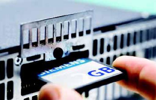

高性能的闪存芯片的发展使得工业系统能够放弃短寿命的硬盘并且用OPT来替代固态存储器。
