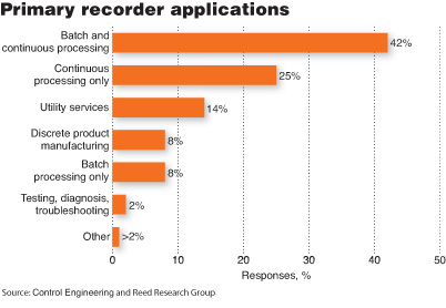

  一个最近由Control Engineering和Reed研究集团推动的网络调查显示,记录仪和数据采集器仍在很多领域应用。在被调查的500个控制专家中,大约三分之二的人在工厂或在OEM使用记录仪。主要的应用有几种(如下图),批处理和连续 流程占总使用量的42%,连续流程有25%的比例,排在整体的第二位。其它的最大部分是设备14%(包含电气和气体管道应用),离散的产品制造业应用占总数的8%,批处理是8%,而测试诊断,排除故障应用最少,只有大约2%左右。
按此在新窗口浏览图片
记录仪应用广泛。大多数用在批处理和连续流程中占42%。只有2%应用在测试,检验和故障分析。

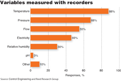

  控制工程师最感兴趣的变量有:温度、压力、流量、物位和各种分析量(PH值,ORP等),这些值帮助跟踪和控制流程,确保质量,为许多工业问题提供文件。根据调查显示,大多数的记录仪用来测量温度、压力
和流量,它们在连续或批处理的生产中大量应用。电气功率也经常被测量,因为它与过程变量息息相关。
  功率测量在过程和离散生产中有广泛的应用,还有相当数量的受访者测量相对湿度。另外,氢离子浓度(PH值),也有很多的应用,因为它是一个对水和污水处理都有影响的分析变量(如图)。

记录仪用来测试过程变量,大多数是测量温度(占88%)和压力(占68%)

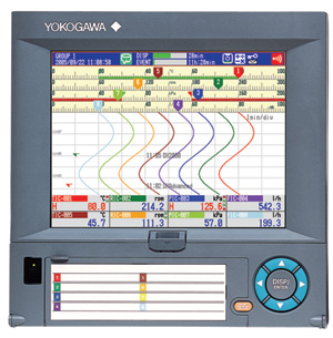

station,来自横河电机的最新一代DXAdavanced,为过程测量、显示和历史数据的应用,提供安装面板的解决方案。DX1000提供2-12个通用输入接口,5.5英寸彩色显示器;DX2000有4-48通用输入接口和10.4-英寸彩色显示器,使用Modbus RTU或者TCP通信,DX2000还拥有一个外部输入选项可以处理额外300个外部I/O输入,两者都包括80MB或可选择的200MB的内部闪存,使用紧凑型的可移动存储媒介。USB记忆设备可以存储数据,当存在一个可供选择的USB端口时,通用型的USB键盘可以用来进行配置,标准以太网连接功能包括:网络服务,邮件通信,FTP文件转换,SNTP同步,和Modbus TCP。

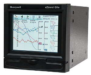

  来自于Honeywell的无纸化eZtrend Qxe记录仪包含标准的DIN面板(144×144mm),它取代了之前的条形记录仪,这台记录仪的特性包括:大容量闪存(不需要电池),可以扩展到40MB的可移动的安全数据存储,方便的通用和计数输入,彩色TFT显示可触摸屏,键盘和鼠标操作,USB键的数据转换和多种语言界面。记录仪有两个USB端口与外界相连,以太网和RS-485通信端的允许使用者获取数据远程配置记录仪,记录仪遵循21CFR11,可以按照U.S. FDA流程安装。

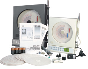

  通用圆形图表记录仪
  基于微处理器, 来自于Omega Engineering的便携式 Ctxl Supercorder 应用于电脑室,颜色为白色或者是炭灰色,应用范围是2-120°F以及相对湿度2-98% RH。它用四个D芯电池或者是通用的交流电源。记录仪拥有8英寸的图标,用以记录1-, 7-或者是 32-天的数据。记录仪的特点还包括一个大尺寸、高亮度的、成对的背光显示屏,可以显示最小、最大值和平均值,并且可以使用置于面板之前的键盘进行编程。所有的类型都有通过PC界面的图表比例尺缩放. 图表数据都存储在一个非易失性存储器中,并且有一个时钟检测数据和时间。同时,RS-232 PC 界面允许下载记录的数据。
