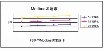

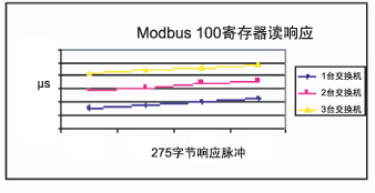

  尽管有许多控制广播、多播和拥塞的办法,多数工业以太网实际上基本没有出现这些问题的可能性,因为自动化应用中数据包都较小。较小的数据包所需传输时间短,插帧也更容易。在我们的测试中,我们发送了78个作为样本的Modbus TCP/IP请求数据包,包括以太网MAC开销(包间时隙、报头、FCS),发送通过一系列以全双工方式运行的以太网交换机进行。结果示于图1中。图2所示为采用275字节的Modbus TCP响应重复进行的相同测试的结果。由图1和图2可以看出,随着路径上交换机数量的增加,传输时间会相应地增加。但请注意,即使经过了若干台交换机,实际的总传输时间仍然是一个很小的值。
  这表明,与专用确定性现场总线类似,一旦交换机路径确定,传输时间就会达到一贯的稳定状态,变化量可能只是几微秒。在两个设备之间的路径上添加一台交换机对总传输时间的增量是一个大体均匀的值。在将以太网与业界公认具有确定性的其他现场总线进行比较时,就会产生关于以太网与确定性的激烈争论。有些人认为相比其他专用工业现场总线系统,工业以太网系统的确定性不够。我们在此将分析确认工业以太网在一些通常条件下实际上是具有确定性的。

图1:78字节的Modbus响 就测试结果

图2:275字节Modbus TCP响应测试结果

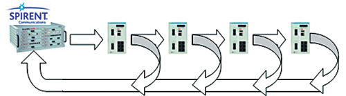

  测试采用多台有管理和无管理的工业以太网交换机进行。所用的数据包生成器为Spirent Smartbits 200,如图3所示。
  Modbus请求和Modbus响应数据包在SmartBits 200的输出接口发出后分别经过数量递增的交换机传递,之后再由SmartBits 200的输入接口接收,以测量往返时间。每个数据包在各帧之间都有标称96比特的包间时隙(IPG),以模拟实际的数据流。所耗费时间以SmartBits 200上的单系统时钟基准测量。由于专门用于试验的SmartBits采用专业化ASIC来生成流量,其数据流会保持恒定,不存在软件型数据包发生器中的操作系统波动的影响。

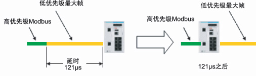

  即使配置了广播率限制、多播过滤和端口优先级,有可能出现一个最大的低优先级以太网帧正好在一条高优先级自动化应用消息之前在交换机输入端开始缓存的情况。如图4
所示。最大的以太网帧将被继续缓存,自动化应用消息数据包则将被强制排队。这种情况可能很少见,但确实可能出现。在这种情况下,100 Mbs链路上自动化应用数据包所经历的最大排队延时将是121 μs,这并不足以对自动化应用造成破坏,完全处在确定性的合理容差范围内。

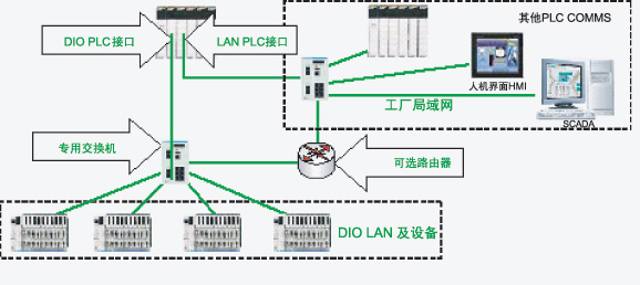

  网络设计对于确定性以太网的维护也起着重要作用。如前所述,当以全双工方式运行时,唯一真正威胁确定性的是由非必要协议或过多广播或多播造成的破坏。如果您开发的是以太网上的分布式输入输出(DIO)网络,并需要真正的确定性性能,则应考虑将专用PLC通信适配器上的DIO设备与专用交换机隔离(如图5)。
按此在新窗口浏览图片
图5:PLC DIO设备与专用交换机隔离的DIO网络
  请注意,现代工业以太网交换机上的光纤接口对于距离没有实际的限制,这一点与其他确定性现场总线不同。在使用多模光纤介质时,DIO网络的相邻两台交换机之间可以有2 km的距离。在使用单模光纤介质时,相邻两台交换机间超过20 km的允许距离实际对任何工业应用都是足够的。相比Profibus,它并不需要降低速度即可实现。
  总而言之,以上给出了两种实现以太网确定性的方式:第一种是采用端到端全双工运行,并采用工业以太网交换机的配置选项来减轻过度的广播、不必要的多播,并对自动化应用流量划分优先级。这样可以在几乎所有自动化应用上实现1 ms以内的确定性;第二种选择是使用专用的DIO LAN来实现以太网上的确定性I/O控制。这种方案以最小的附加成本让以太网可以在封闭、受控制的环境下运行,以实现确定性。
