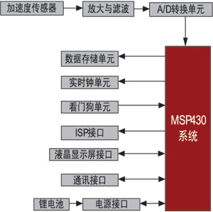

  冲击记录仪的总体设计方案
  本文设计的是一种基于电子加速度传感器的冲击记录仪,它的组成原理图如图1所示,包括MPS430单片机及开发板、数据存储单元、实时钟单元、看门狗单元、加速度传感器、信号放大与滤波单元、A/D转换单元以及PC机通讯接口、电源接口、液晶显示屏接口及单片机ISP(在系统编程)接口等部分。
  该冲击记录仪在设计和实现过程中,主要解决以下几个主要问题:加速度传感器的选择、低功耗芯片的选择、主板电路的设计。

  机械式冲击记录仪特有的优势在于不发生冲击时就不工作,每振动一次, 才工作一次。而便携式冲击记录仪使用电池供电,不管是否发生冲击,都在时刻工作,因此电子元件的功耗就成为影响电子冲击记录仪的工作时间的主要问题。
  单片机作为电路的核心部分,对整机性能有重要的影响。经过比较研究,美国TI公司的MSP430,一种采用了最新低功耗技术新型的单片机,被认为适合冲击记录仪的工作使用。MSP430工作在1.8~3.6V电压下,有正常工作模式(AM)和4种低功耗工作模式(LPM1、LPM2、LPM3、LPM4),在电源电压为3V时,各种模式的工作电流分别为 AM:340uA、LPM1:70uA、LPM2:17uA、LPM3:2uA、LPM4:0.1uA。单片机可以方便的在各种工作模式之间切换,特别适合在电池供电、便携式设备中的应用。MSP430也具有非常高的集成度,单片集成了多通道12bit的A/D转换、片内精密比较器、多个具有PWM功能的定时器、斜边A/D转换、片内USART、看门狗定时器、片内数控振荡器(DCO)、大量的I/O端口。MSP430有大容量的片内存储器,有ROM(C型)、OTP(P型)、EPROM(E型)、Flash Memory(F型)4种型号。
  外围器件与电路有各种存储器全部采用功耗极低的VMOS芯片以实现整机极低功耗的目标。

  ■ 用双CPU设计,可大大减少硬件电路,减少繁琐的译码、逻辑变换,使得系统硬件数量减少,同时软件资源分配及设计均相对独立,易于修改程序;
  ■ 随机液晶显示屏、随机轻触式按键;
  ■ 采样频率高于每秒十万次不间断采样,不会漏过任何一次振动;
  ■ 数据永久性储存功能;即使掉电或断电,记录仪储存的数据也不会丢失;
  ■ 记录仪的数据存储及显示的数据按大到小顺序排列功能,数据读取非常
方便;
  ■ 可连接GPS卫星定位系统、冲击数据和冲击地点位置、时间可同时显示。
