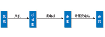

  风力发电系统主要由风力发电机和升压变电站组成,风力发电机组是将风动能转换为机械能,再将机械能转换为电能输送到电网的机电一体化设备。升压变电站则把电能送入电网。
  根据风力发电系统设备组成,风电场集中控制室的监控系统一般为三个相互独立系统,气象站监控、风机监控和变电站监控。

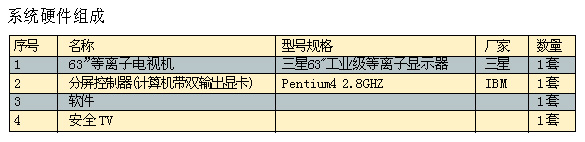

  各风机和变电升压站的实时生产数据可以传递到演示画面中,为公司所举办与生产有关的会议及参观访问的领导、客户和同行提供从洮北风电场地理分布、装机容量、风电场实时气象状况和发电功率(有功功率和无功功率)、实时发电量总和、风电场日累计发电量等数据和相应的画面显示。风电厂集控室内配备一套63”大屏幕显示系统作为系统操作员站的显示终端,监视分析生产过程,系统操作员可通过大屏幕上高亮度、高分辨率的图象了解全厂的系统概貌,风电场设备的工艺控制,如变电站和风机的工艺流程,及主要生产数据。

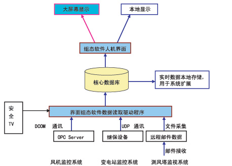

  目前,风电场生产实时数据监管辅助决策计算机系统技术成了先进管理的标志之一。在管理方式上,每个系统单元采用一个独立的管理控制,整个风电场的风机和升压变电站,以及气象站均由自主控制系统控制。建立一个高效的实时数据平台,把GAMESA、四方继保、安全TV监视等不同厂家的设备和系统,即把风机监控系统、变电站监控系统、气象站监控系统、安全TV监视等融合创新集合成一个系统,通过独立自主编辑不同的接口协议驱动程序,统一到一个高效的实时历史数据平台上,进行数据显示、存储、分析。实现辅助决策和实时监管,满足管理和运行要求。系统结构框图如图1。
  GAMESA风机监控系统提供了OPC(OLE for Process Control)协议,实现系统与系统之间平滑连接。OPC服务器是按目录树的方式来组织数据的。在OPC协议中,每一个数据项都有一个唯一的标识。OPC客户端可以对OPC服务器所提供的数据重新进行组织,以便于数据的输入和输出。
  四方继保提供的升压变电站监控系统是基于UNLIX操作系统的CS2000系统,通过广播协议发送数据。系统逻辑框图如如图2。

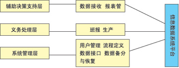

  辅助决策支持层
  辅助决策支持层对综合管理信息系统的所有业务数据和管理数据进行多角度的分析和统计,为企业领导和管理人员提供管理手段和数据支持;该层由综合查询分析、报表管理功能模块构成,除提供用户标准格式的查询分析、报表,还提供用户定义格式、计算公式、统计图形分析等通用化功能,满足各级用户不同的业务数据需求。
  业务处理层
  业务处理层是综合管理信息系统的直接业务处理过程,建立管理体制和运行机制,强化监督管理;业务处理层包括班报、日报、月报、年报、生产数据、成本核算等功能模块。
  系统管理层
  系统管理层是信息系统良好运行的支撑模块,是系统正常运转的枢纽;主要完成用户管理、数据备份恢复、流程定义、数据接口、系统参数设置等功能。

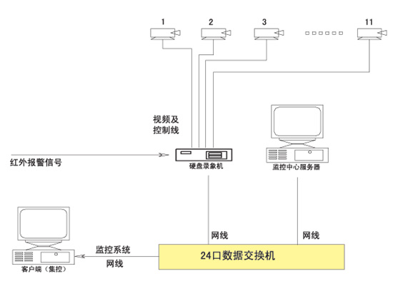

  如图3。
按此在新窗口浏览图片
  图3:安全TV监视组成
  ■ 安全TV电视监控系统具有以下主要功能:
  ■ 实时图像监控,图象信号偏差报警,图象远传;
  ■ 具有数字硬盘录像及其回放功能和自维护功能;
  ■ 与现场的红外报警设备实现联动。支持基于TCP/IP的网络互连,与实时数据系统接口,保证操作员通过LCD操作能够实现闭路电视画面的切换和监视。

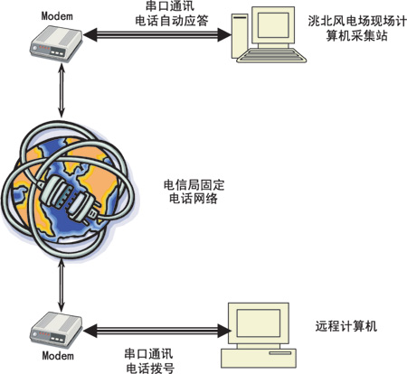

  通过固定电话连接到监控中心,使得只要有电话的地方就可以监视到当前风电场的运行情况。通过固定电话进行通讯的网络结构图如图4。
按此在新窗口浏览图片
  图4:通过固定电话通讯的网络结构图
  这种结构可为出差在外或不在办公区域的相关领导提供及时准确了解公司总体生产状况,为把一个风电场变成为总公司的一个生产车间成为可能。该系统的最终发展目标是在发电公司总部建立统一的监管中心,提供风电场生产实时数据采集和上传,为将来总公司掌握其众多风电场的生产实时状况和进行高端应用管理提供了高效、准确的平台。
