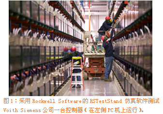

按此在新窗口浏览图片实例
  根据Rockwell Automation(它开发了一种称为RSTestStand的仿真器)的说法,通过使制造商离线测试控制系统,系统仿真可将这一测试步骤从开始时的关键阶段撤除。这种工具允许以一种可控方式来测试设备的故障及系统响应。它简化了软件与测试平台的连接过程,因为它不需要进行实际的物理设备连线,但却能创建被测控制系统运行进程的快照。而且,由于大多数仿真是通过软件来进行,因此工程师们可以很容易地通过保存及重装软件应用来检验各种可能的刺激源组合及替代方案。Rockwell开发的TestStand可将仿真结果以可视形式呈现在传统的PC显示器上。制造商们争辩说,可视化能使人们更好地了解众多控制元素之间的复杂关系,而这些元素可能会以各种无法预料的方式对相对罕见的条件起反应。同时还能用这些显示器来培训操作及维护人员,从而无需在工厂中购置其他昂贵的设备。
  为阐明这一概念,请看Voith Siemens公司(宾州约克市)为纽约州Massena市巨大的St.Lawrence Franklin D.Roosevelt电力项目所安装的新型控制系统。该项目包括位于美国及加拿大两侧的16台70兆瓦的水电涡轮发电机组,每台机组由一个Rockwell Automation控制器(Allen-Bradley ControlLogix)控制,来对告警触发、冷却与润滑、自动关机以及泵与阀门操作进行全面控制。
  过去,Voith Siemens曾试验过一种带有硬连线测试台的单元控制系统,这种系统需要有实际的设备来接收测试输入并产生相应的输出。控制过程昂贵而耗时,且经常将其自身的错误带入控制系统中。这一类试验仅允许采用数量有限的开关、灯泡以及其他测试部件。结果,Voith Siemens 不得不在测试中途交换设备或将测试台重新连线,从而不能对一个系统进行连续且一次性的测试,而有时错误的设备连线又产生出不可信的测试结果。
  避免硬连线测试
  “硬连线测试需要很长的时间才能建立,且任何设备误配置均会降低它们的精度”,Voith Siemens公司项目主管Darryl Stevenson评述说,“我们需要缩短过程并改进测试结果”。他还说,除硬件以外,Voith Siemens 经常不得不去开发定制的仿真程序来完成适当的测试,而额外的程序又增加了另一种层次上的复杂性并有可能成为另一种错误源。
  通过用RSTestSTand来取代物理设备输入--泵、传感器等,用户使用软件操作即能对控制器的实际性能进行检查。通过这种新的系统,向系统配置中增添泵或开关只需改变软件即能完成,从而排除了在可用测试资源数量上的限制。操作员通过软件接口可以很容易对测试工作台进行配置,以代表各种控制过程--离散或连续等,然后再对控制过程中的许多不同控制信号做出响应。
  以这种新的方法,Voith Siemens可在一种全集成的环境下对整个单元控制进行完全地测试,从而提高结果的精度及时效性。另外,更少的定制程序开发,也使工程师们能更多地关注测试端的应用。同时,系统模块化也使程序再利用变得更加容易,从而在需要进行改动或升级时能节省更多的时间。
