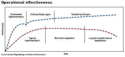

图3:可以预期,根据集成商提供的应用策略,系统性能会随着时间下降。所以要采取
措施加快应用、弥补设计差距、保证项目收益。
  如果你并不想这么干,那Zeigenfuse就建议你往图上的更高阶层里去寻找集成商。处于第二个阶层的集成商除了技术还提供服务,他们不仅派遣技术工作人员进行指导而且还提供项目在技术方面的改进方法和实践经验。而最上层的集成商则会教你如何控制人为因素。

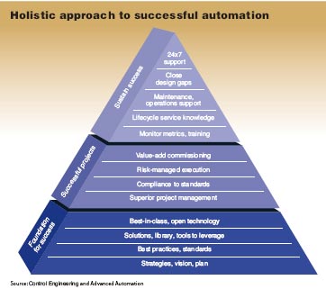

  Zeigenfuse则采用“整体化的”方法来选择技术。“每个优秀的方案都是具有标准化的特点和功能。为了确保成功的果实,而不让生产效益发生衰退现象,你必须要有一套长期的方案。”他建议用户不仅仅要选择最好的开放技术,还应该制定一整套改进和维修方案以保证自动化技术发挥其最大的功效。(参见图“自动化项目成功的整体化方案”)

  Zeigenfuse还补充说明到选择集成商有一点非常重要,在整个自动化系统的使用寿命期内他都能够提供服务。“通常情况下,一个项目进入收尾阶段,集成商应该将整个项目的关键技术移交用户。而用户本身能力亦有高低,系统的生产状况也会随其能力所限慢慢衰减,到一定的程度时就需要后续改进工程。我们将尽力保证系统正常运行,让它发挥出最大潜能。”他所谓的“操作效率”策略如图所示。
