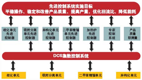

先进控制系统基本结构
  PX联合装置先进控制系统采用浙江中控软件技术有限公司的先进控制产品:先进控制软件平台ESP-iSYS-A和高级多变量鲁棒预测控制软件APC-Adcon。其中,APC-Adcon通过ESP-iSYS-A、OPC Server与DCS之间进行数据双向通讯。
  PX联合装置先进控制系统包含16个精馏塔、7个加热炉和2个反应器。其中,按照工艺单元分成八个子控制器,分别是歧化单元子控制器、吸附分离单元子控制器、二甲苯异构化单元子控制器、二甲苯分馏单元子控制器、F401加热炉子控制器、F402加热炉子控制器、F301加热炉子控制器和歧化单元四合一加热炉子控制器。先进控制系统总体构架如图1所示。
  在PX联合装置精馏塔先进控制系统的设计中,被控变量选取主要为灵敏板温度(温差)、回流罐及塔釜液位;操纵变量是精馏塔回流、再沸流量(汽化率)、侧线抽出量等;干扰变量主要选择精馏塔进料流量和温度、塔顶压力、空冷后温度等。在加热炉先进控制系统的设计中,被控变量主要选取出口温度、氧含量和炉膛负压等;操纵变量是燃料气压力、空气进量、炉出口压力挡板等。另外,根据加热炉支路出口温度的情况,设计了加热炉支路平衡系统。
  在先进控制系统实施过程中,以模型预测控制为主,专家控制系统为辅的方式实现对PX联合装置的先进控制系统。专家控制系统主要是实现现场生产装置运行过程中的某些特殊的工况和特殊工艺条件所需要必要、准确、及时的补偿调节,从而保障装置的平稳生产,这些补偿调节主要是来源于现场操作人员对特殊工况的操作经验和特殊工艺下的特定调节,如异构化单元的垫油活化过程。另外,对于二甲苯分馏单元二甲苯分馏塔和重整油分馏塔大滞后、长响应时间的特殊情况,利用专家控制系统实现其控制。

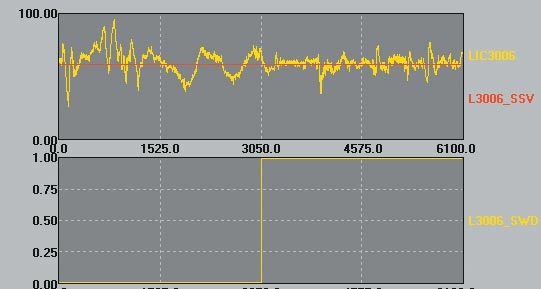

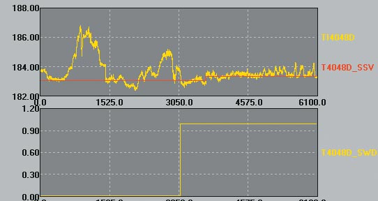

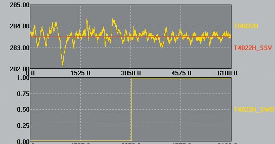

  效果对比图中,效果图上半部分中黄色数据为被控变量的测量值。红色数据为被控变量的设定值;下半部分图中数据为该被控变量判断是否投运先进控制系统的状态开关,“0”为未投运,“1”为已投运。关键装置参数效果图与分析结果如图2、3、4:
按此在新窗口浏览图片

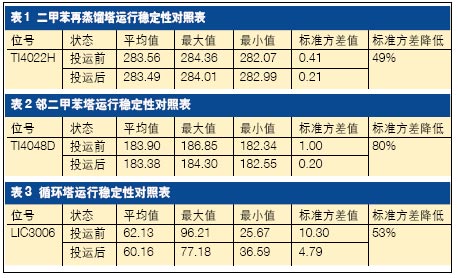

 图2 二甲苯再蒸馏塔灵敏板温度先控投运前后对比具体统计分析见表1。

图3 邻二甲苯塔灵敏板温度先控投运前后对比具体统计分析见表2。

图4 循环塔底液位先控投运前后对比
  具体统计分析见表3。
  根据PX联合装置各被控变量在先进控制投运前后的对比情况可知:先进控制系统的实施可以明显提高各被控变量的平稳性,平均标准偏差下降达56%,实现了稳定操作的目的,并为“卡边”优化提供了有利的条件。
