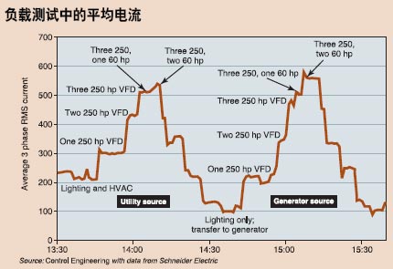

  负载测试表明:在当时的情况下,工厂备用发电机的负载量接近其53%的额定负载(如平均电流图所示)。测试期间的负载峰值为403kW和431kVA。测试中的平均RMS电流表明了不同机器运行的影响。

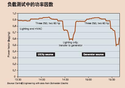

  负载测试表明负载最少时功率因数最低,所有设备同时运行时功率因数最高(如功率因数图所示)。由于谐波固有的功率因数改进特征,使得常规的谐波滤波器很难削弱此电路上的谐波。

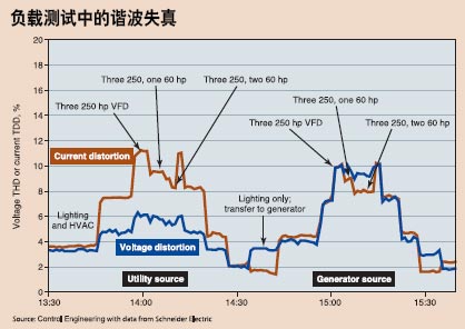

  负载测试也表明480 V总线上的电压失真幅度在正常使用时最高峰值可达大约6.5%,在使用备用发电机时可达大约10%(如谐波失真图所示)。当60hp设备与250hp设备一起工作时,由于ΔY变压器和线性反应器结合产生的消除效应,电流失真会减少。电流总需量畸变系数TDD(total demand distortion)是由80%的发电机额定电流除以谐波电流得出的,或直接取900 amps。

  谐波限值表(如图所示)显示了与通常用于电力发生设备的IEEE 519-1992标准谐波限值比较的测试结果。和演示的一样,在线测量的数据超过了这个限值。除此以外,施耐德电气还进行了不同抑波技术的计算机仿真。

  施耐德电气通过谐波仿真可以估算不同的情况下谐波电流的减少量。如前面所提到的,在250hp设备和60hp设备同时工作就已经获得了第5次和7次谐波电流的谐波消除效果。系统分别要求5次谐波的电流减少27%,7次谐波的电流减少16%,尽管如此造成了总RMS电流增加了19%。最坏的情况也就是最高谐波峰值,在只有250hp设备工作时才会出现。总体来说,有4种解决方式:

无论是正常使用或备用发电机供电,功率因数都反映出相似的特性。94% 的全负载功率因数不允许仅仅使用一种抑制策略。

当三个250 hp 设备运行时,谐波失真达到峰值,但是由于良好的消除效应,再增加的60 hp 设备却减轻了失真的程度。
