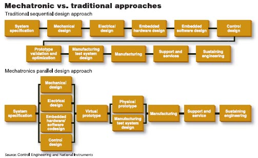

机电一体化是一种系统级别的方法,它整合了机械,电子,控制系统和嵌入式软件设计, 用于设计机械和电子系统
  越来越多的机械制造商,正从采用机电一体化方法中受益。Design & Assembly Concepts是一家典型的机械设计公司,他们利用最新的机电一体化技术,来增加效益,提高生产力。“就像为客户设计房子,我们必须在建造时就保证满足所有的要求”,总经理Mark Ganninger说。“之后设计方案中的任何变动,都意味着我们可能从赢利变成亏损。而机电一体化通过理顺设计过程大大减少了这种风险”。
  基于机电一体化的方法降低了与机械设计相关的风险,加速了设计过程,更加符合顾客的要求,并且理顺了调试过程。
  缓慢且循规蹈矩的机械设计
  当今最典型的机械设计方法起始于工程师使用CAD来设计机器参数。一旦他们完成CAD模型并且做出一个原型机后,电子控制工程师开始为电气系统布线,并对控制器进行编程。设计小组在这个原型机上进行整合机器的第一次试运行。在运行过程中,任何需要重新加工零件的问题,都会导致长时间的延迟和费用的增加,甚至可能会影响到机械制造者到底是盈利还是亏损。
  在设计过程中,尽早从控制和电气工程师那里得到输入信息,可以极大的降低重复修改而导致的风险。机电一体化的方法结合各类机械设计工具在工程师建造物理实型之前建立一个虚拟机械原型,这样可以很好地解决这个极具挑战性的问题。

机械制造商传统上使用顺序设计的方法,会导致设计过程延长。采用机电一体化的方法,可
以理顺机械设计过程、构建虚拟模型、并进行配置,减少了设计的风险和费用。
