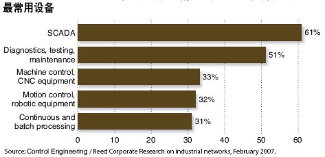

  多数公司(61%)使用网络驱动的SCADA(数据采集和监控系统)系统(见最常用设备图),而很多公司(51%)把它的功能拓展到诊断,测试及维护。另外的一些回答建议把离散和流程工业的需求分开。
按此在新窗口浏览图片
SCADA 和诊断系统应用于各行各业,但是离散和流程工业由于两者控制功能不
同,而开始分道扬镳。

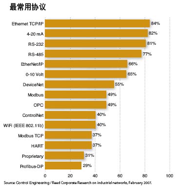

  最常用的协议反映了哪些是典型的应用(见最常用协议图)。模拟量技术,如4-20mA和0-10V仍旧很常用,可以排在前10位,但是有很少有人将
简单设备的外部与I/O接口连接。以太网平台,Ethernet TCP/IP协议和EtherNet/IP协议分别应用在84%和66%的工厂里,这就暗示了在更为高级的设备之间需要更宽的网络。一批古老的协议如RS-232和RS-485还在用作小型简单或几个节点网络的平台。
按此在新窗口浏览图片
这张表说明:有非常多的网络协议在使用,而每一个都有其用途及目的
  商业以太网和现场总线平台家族非常强大,由ODVA组织领导,其中的EtherNet/IP,DeviceNet和ControlNet都在最常用排名的前10位。Modbus和Modbus/TCP排名第二,而Profibus和基金会现场总线排名第三和第四。

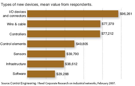

  网络需要对硬件和软件都进行维护和拓展。很多受访者表示有计划扩大升级他们的基础设施(见购买计划表)。每年I/O设备和连接器都位于预算表的首位,紧接着的是电缆和控制器。在图表中显示的数据是所有受访者他们各自公司对于给定的产品类别的购买计划的平均值。

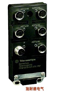

  为办公室设计的以太网交换器在工业应用中通常都不是最先进的,因此施耐德电气提供了加强版的Telemecanique ConneXium元件,它增强了在恶劣条件下使用的可靠性。IP67等级的以太网交换器适合直接安装在工厂的机器上,无论室内或室外,甚至可以安装在那些有喷水及雨淋的地方。全天候以太网交换器可以在-40℃到70℃的情况下(-40 °F到158 °F)工作,一个Modbus以太网网关,可以连接Modbus系列线与大型基于以太网的网络。该公司声称该系列的集线器,交换器,网桥及收发器都是设计成在特定工业环境下具有高可靠性。
施耐德电气
