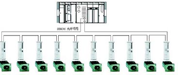

  运动控制网络
  二十世纪九十年代初期问世的SERCOS(串行光纤链路)是第一种被广泛采用的开放式运动控制网络(IEC/EN 61491)。它采用光纤传输信号,速度快,抗干扰能力强,最多可带254个节点。SERCOS可以高性能、稳定地运行,支持超过500余种标准IDN功能(IDN=识别号,用于访问对象和属性)。
  在本系统中,如图3:采用光纤环网的SERCOS伺服运动控制系统对成型机上的伺服电机进行控制,使每个轴的伺服驱动器与伺服运动控制
器之间的硬接线连接变成只需要用一根光纤连接,大幅减少了安装时间和成本,提高了系统的可靠性,增加了系统抗电磁干扰的能力,也节省了控制机柜的空间。
  技术特点:
  ●利用单一的网络介质代替多达20根以上的硬接线
  ●具有较强的抗电磁干扰能力
  ●通过网络,运动控制器可以直接对驱动器进行配置,避免采用其它单独的驱动器配置软件带来的不便
  ●在设备替换时,自动对驱动器进行配置
  ·为运动控制器提供全面、丰富的驱动器诊断和状态信息
  ·支持高分辨率、多转绝对位置反馈
  ·支持数字式、高分辨率控制命令
  ·支持驱动器位置、速度、转矩控制运行模式。其中,位置模式可以实现高性能的
