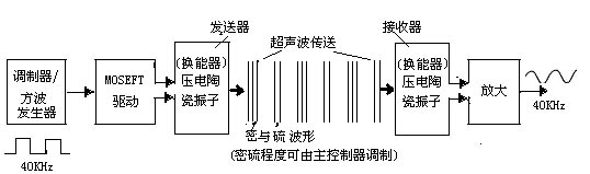

  超声波传感器系统构成与工作程式
  传感器系统由发送传感器(或称超声波发送器)、接收传感器(或称超声波接收器)、控制部分与电源部分组成。发送器传感器由发送器与使用直径为15mm左右的陶瓷振子换能器组成,换能器的作用是将陶瓷振子的电振动能量转换成超声波能量并向空中辐射;而接收传感器由陶瓷振子换能器与放大电路组成,换能器接收超声波产生机械振动,将其变换成电能量,作为传感器接收器的输出,从而对发送的超声波进行检测。而实际使用中,用发送传感器的陶瓷振子的也可以用做接收器传感器社的陶瓷振子。控制部分主要对发送器发出的脉冲链频率、占空比及稀疏调制和计数及探测距离等进行控制。超声波传感器的电源(或称信号源)可用DC12V±10%或24V±10%。
按此在新窗口浏览图片
图3:为用微控制器PIC18F8490作为主控制器(IC1)与发送超声传感器和接收超声传感器及LED 显示器等组成倒车障碍检测系统设计总框示意图
  若对发送传感器内谐振频率为40KHz的压电陶瓷片(双晶振子)施加40KHz高频电压,则压电陶瓷片就根据所加高频电压极性伸长与缩短,于是发送40KHz频率的超声波,其超声波以疏密形式传播(疏密程度可由控制电路调制),其超声波波形见图1所示,并传给超声波接收器。接收器是利用压电效应的原理,即在压电元件上施加压力,使压电元件发生应变,则产生一面为”+”极,另一面为”-“极的40KHz正弦电压。因该高频电压幅值较小,故必须进行放大。
  根据超声波传感器等效电路与阻抗特性可知,对发送传感器而言,工作于串联谐振,即谐振频率fr处阻抗Zr最低,故能供给最大功率,可以用较大振动传感器;而对接收传感器而言,工作于并联谐振,即谐振频率fα处阻抗Zα最高,难以提供大功率,但阻抗Zα高就能得到较大振幅信号,所以fα处用作传感器其灵敏度高。
  倒车检测障碍系统超声换能器的工作方式为反射式,即发送传感器换能器发射40KHz频率的超声波,遇到障碍后反射被接收传感器的换能器接收并转换成电信号,见图2所示。其传播介质为空气。

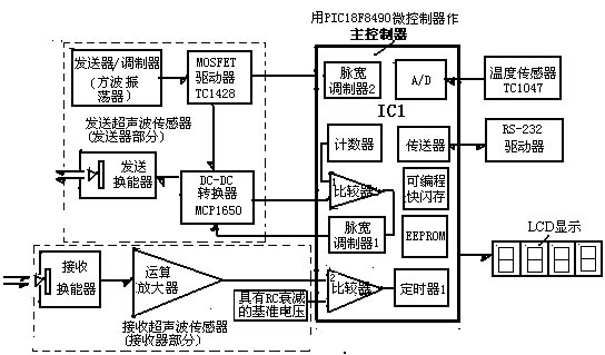

  基于单片机技术的倒车障碍检测系统设计方案
  图3为汽车倒车障碍检测系统设计方案框图。
  设计方案包括:IC1主控器-为用Microchip的PIC l8F8490微控制器作为汽车倒车障碍检测系统的主控器、发送部份(即发送超声波传感器)与接收部份(即接收超声波传感器)、温度传感器(TC1047A)、通信接口RS-232驱动器以及与LCD或LED显示器等外围电路组成。
  微控制器是倒车检测系统的核心。而Microchip的PIC l8F8490单片机非常适合于汽车车身控制。因它是一种有LCD驱动控制模块功能的闪存和电源管理的单片机,即运行速率为10MIPS-10百万指令每秒(MIPS),16KB闪存存储器、768字节RAM,具有一个LCD控制器、两个PWM、两个比较器和四个定时器,见图3中间IC1所示。它是倒车检测超声波传感器应用的高集成解决方案的主控部分。该微控制器采用纳瓦技术,实现电源管理功能,可以显著提高功效和系统可靠性,可满足包括在休眠模式下驱动LCD显示在内的低功耗设计要求。其系列产品可针对不同的嵌入式控制应用提供高达192段LCD的驱动,备有各种封装尺寸和集成特性。
  发送器可以在1mS期间发送40KHz的脉冲方波。为了产生发射脉冲链,可以采用一个驱动器,以驱动超声换能器。其驱动器是Microchip的TCl428 MOSFET驱动器(图3左侧所示)。因为实际超声波传感器特性的标准频率均为40KHz,这样发送器发送的40KHz脉冲方波链尽管是一个通用发送频率,但并非超声频率固定不变,而是可以根据盲区范围及障碍物远近做出选择,标准频率(或称中心频率)愈高测距越短,而分辨率越高,常见超波传感器标准频率有30KHz、4KHz、75KHz等。
  当发送器发送第一个脉冲定时器1开始计数。由于要求脉冲链的电压振幅比系统电压(+5V)高(这是由换能器所需信号源决定的),所以这个发送器部分应含有一个升压电路。这儿采用一种简单的有效升高电压的方式,即使用Microchip的MCPl650升压DC/DC控制器,它只需要一个电容、一个电感和两个电阻就可以轻松选择需要的输出电压。主控器IC1中PWM1(脉宽调制器)的作用是调节升压电路的输出电压为一恒定值。
  接收器部分包括一个超声波接收换能器、放大器、滤波器和一个比较器,见图3左侧下所示。接收换能器的输出是一个低振幅正弦波,其频率与发射脉冲链频率相同。为了对换能器输出的信号进行放大,可采用Microchip的MCP6293运算放大器。这个运算放大器的特点是,虽然封装较小,但却拥有10MHz的带宽和引脚可选的低功耗模式。可将输出信号传送LC带通滤波器电路(又称振幅探测电路),该带通滤波器的中心频率(标准频率)与接收器的标准频率40KHz相同。这个振幅探测电路的作用是将接收到的脉冲转换为一个平滑、完整的波形,其高频噪声被过滤掉,这样一个被探测到的信号就形成了。然后这个信号被传送到比较器与衰减电压进行比较。需要说明的是,该比较器的参考电压是一个衰减电压(由RC阻容电路产生),这样该衰减参考就会随时间不断衰减接收到的信号。直至小于一个预先设定的距离值时,则定时器1停止计数。

  超声波是以脉冲的形式向外发送的,脉冲频率即中心频率(或称标准频率)。PIC l8F8490主控器的定时器1(见图3的IC1内所示)从发射第一个脉冲的上升沿时刻开始计数,直到主控器收到不断衰减的接收信号小于设定值(即当距离小于一个预先设定值)时定时器1停止计数。因此,所测量出的时间间隔(发射信号和接收到的反射信号之间的时间差) △t 乘以声速就等于被测距离L的两倍(2△L)。若超声波在温度T时的传播速度为V,则单片机(微控制器)就可以计算出汽车和障碍物之间的距离,其计算被测距离的公式为:
按此在新窗口浏览图片
为此,只要当距离小于一个预先设定值时,系统就会有显示并发出声光报警信号。
