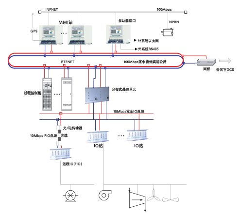

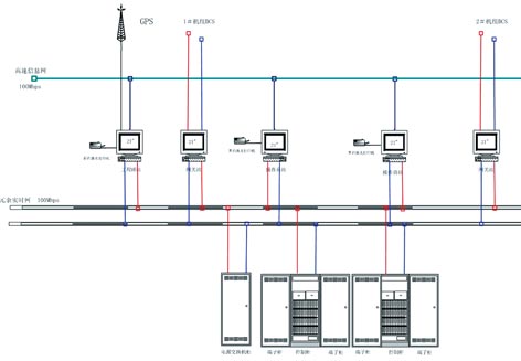

  DCS操作员站系统是电厂脱硫的运行状态,控制和调整设备的运行参数,使电厂脱硫运行在安全高效的状态。图1为电厂烟气脱硫工程DCS网络的总体结构。图2是本工程的XDPS-400+系统网络结构和系统布置图。

图1:电厂烟气脱硫工程DCS网络的总体结构

图2: DCS系统架构示意图

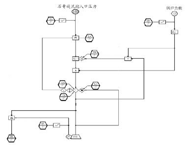

图4 石灰石浆液供给阀控制回路

  石灰石浆液输送泵与石灰石浆液池液位联锁。为保证石膏旋流子工作在最佳分离工况下,旋流子的入口压力应维持在某一定值,通过控制石膏旋流站至吸收塔再循环门的开度来达到该目的,加入负荷信号作为前馈。由于该门的开度会影响到吸收塔的液位,为避免干扰吸收塔液位,此时石灰石浆液供给阀也应同向变化。控制回路如图4所示。

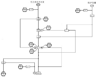

  吸收塔中持液槽内浆液混合物的浓度应保持某一水平,使固体悬浮物保持在最佳水平,防止结垢并使晶体成片,以便能够实现最大脱水率。通过调节吸收塔补水阀开度来保持吸收塔浆液的密度。为加快系统响应速度,加入锅炉负荷作为前馈信号。
  控制回路如图5所示。
按此在新窗口浏览图片
图5:吸收塔浆液浓度控制图
