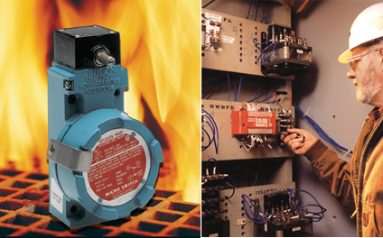

图1:为了安全运行,用于危险区域的传感器必须设计使其和使用环境相配。选择和安装过程中的一个关键点在于,考虑到如何将元件整合到系统之中,这些元件很少单独工作。(来源:Honeywell, Rockwell Automation)

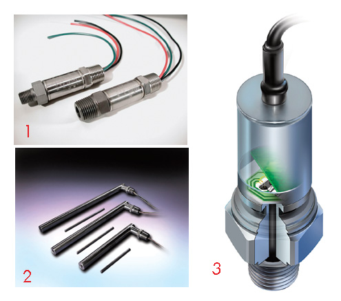

 图3:危险区域传感器有很多种类型,用于各种场合、具有各种认证,并且在全球范围内评级。其中的一些是:(1)来自American Sensor Technologies的AST4600防爆传感器,具有CSA认证,可以抵御大幅振动、极限温度以及氢的爆炸;(2)Macro Sensors的HLR750系列LVDT(现行变量微分传感器),可用于汽轮和液轮机,还可以在由UL/ULC评分为Class 1,Division 2,Group A,B,C,D和Class 1,Zone 2,Group IIC的危险环境下工作;(3)压力传感器剖面显示了用于避免危险介质穿透传感器膜片的设计方案。(来源:American Sensor Technologies,Macro Sensors)

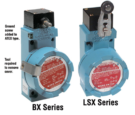

  危险区域用传感器的全球销售应该针对其销售区域进行审核、分级和认证。图表显示了UL-CSA认证体系(以Honeywell LSX限位开关为例)和ATEX认证体系(以Honeywell BX产品为例)的区别。
按此在新窗口浏览图片
 这些设备都是同一种开关,却有不同点:一台在BX设备的左侧带有加紧装置,这要求使用专用工具打开开关的壳体,还需在开关顶部安装接地装置,便于目测检查。和美国不同,欧洲的现场不是必须连接到固定的铁导体,所以欧洲的工矿现场认为不是自动接地的。隔爆限位开关的BX和LSX线用于北美和欧洲石化和离岸钻井设备中的阀体控制。(来源:Honeywell)

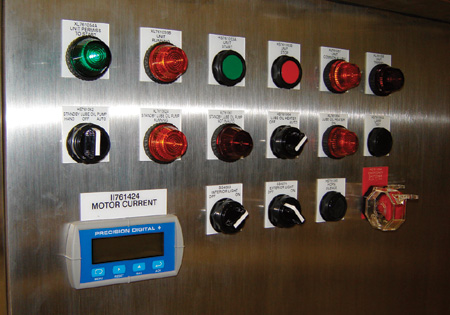

  QComp Technologies, Greenville, WI.公司的总经理Doug Rutz说,这种仪表柜和相应的传感器控制着Class I, Div 2危险区域内的一台很大的气体压缩机。OEM设备可以将多种可燃气体压缩用于多种用途。他解释道:“316不锈钢面板暴露在外,只有一个简单的雪顶用于防护,它实际上是为了在蒙大拿安装使用的,机柜内部加热,而外部看到的只有-30°F。”
按此在新窗口浏览图片
  机柜的面板达到IP65(NEMA 4X)防护等级,因为设备暴露于风雪、雨和粉尘环境中。虽然Precision Digital公司的仪表在不易燃的Class I, Div. 2环境下使用,但是要求使用客户定制的316不锈钢盖板的HMI却易燃。为了确保安全,面板后面的75-cu-ft区域要用压缩空气保护。
  Rutz说:“我们喜欢这台设备,因为一台就可以通过设置满足我们所有的要求。循环指示器可以重新设置,而无须从面板上拆除。如果客户想要改变量程,从前面板上进行设置也同样很简单。我们使用一台仪表指示压力、抽气、温度和马达电流。”
