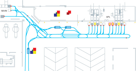

图1:富于经验的系统集成商经常使用专业的模拟软件来帮助规划系统作业。举例来说,Transbotics使用路线规划软件来仿真最优化的材料运送线路。来源:Ttransbotics

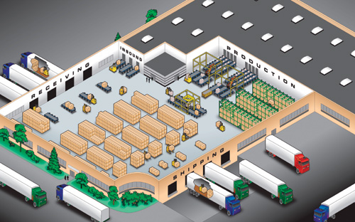

图2:三维CAD图帮助集成商仿真系统元件的运动,不管它们是机器装配中的零件还是工厂或者库房里的自动化材料处理设备。

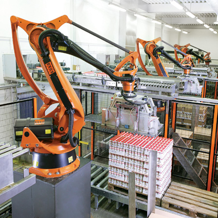

图3:传统传送器与机械手之间的联合材料传动,需要机器、工作元、车间以及企业级别的互联网络。来源:Kuka Robot Group

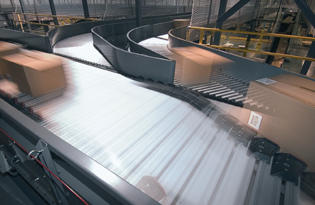

图4:最高先进的包装系统自动将来自不同传送带的物流合并,甚至在这些传送带速度不同的情况下。但是这必须由一个可以为进来的包裹匹配空间的紧连接网络控制。
