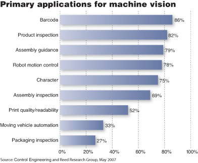

  机器视觉的使用范围远远超出了质量控制。如下面的直方图所示,在被调查的对象中,读条形码、产品检验、装配驱动以及机器运行控制是最主要的运用。2007年的调查显示,机器视觉的使用率正逐步增加,随之而来的主要问题在于安装方面。毫不令人吃惊,30%的被调查者使用集成的机器视觉商帮助安装,而15%的未

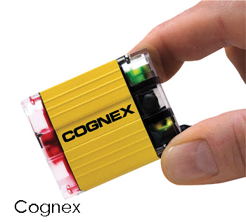

  Cognex公司的高性能固定型ID识别器DataMan 100识别范围很广,从印刷条形码到最难识别的2D直接标注式编码(direct-marked code)都能够识别。这种识别器据称封装比一个翻盖电话还小,却提供了无与伦比的编码读写性能和简易性。它使用了IDQuick软件,一种Cognex全新的用于超高速编码解码的工具。一台安装了广受赞誉的IDMax软件的机型同样能够读取最难识别的DPM编码。所有的DataMan 100识别器都整合了照明装置、蜂鸣器、可调光学部件、内建瞄准器以及一个按键,因而易于安装。这种识别器适合用来识别汽车、包装、电子产品、医疗设备及药物制品上的一维或二维编码。

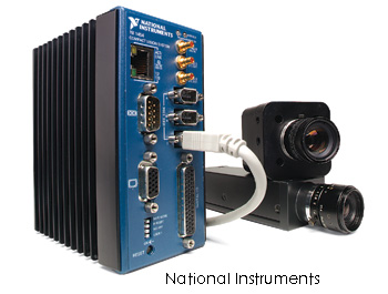

  National Instruments公司发布了用于自动化检验的NI Vision Builder第三版。最新的版本升级了用于配置、基准校验的互动软件以及用于完全部署机器视觉的免编写程序。这一版本引入了一种新型的状态机处理模型(state-machine process model),据称能提供给工程师最灵活的配置电子眼的环境。工程师能够定制检验的操作流程,从容面对部件排列、部分检验和验证等方面的挑战。借助于状态机,Vision Builder AI将编程语言的灵活性与环境配置的易用性结合了起来。

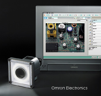

  Omron公司新一代的FZ彩色显示传感器采用了真彩色技术和智能摄像头,能够在高速情况下可靠地自动检测到色彩对比度较低的物体。Omron公司的高级真彩色传感引擎(ARCS)捕捉并处理1677万种颜色,这已经接近了肉眼的色彩感觉能力。这一引擎对外表现为使用了单色或错误色彩对比度转换及分析方法的系统。公司表示,这是业界唯一的一套装备了4个摄像头捕捉器和真彩装换器的系统。它的控制器可以安装在一个传统的盒式单元中,也可以处于减少空间的考虑而安装在一个LCD触摸屏内部。图像和工具设置能够在屏幕上显示,只需要简单的拖拽式安装即可。在线编辑功能允许在联网情况下做出改变。这一系统还内嵌了激活软件。

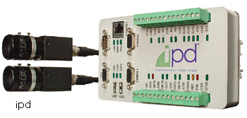

  Dalsa Ipd推出的VA3X显示设备,可以安装在一个紧凑型DIN可移动式装置中。它为用户提供了快速的安装,拥有良好的工厂布线,并能够通过选择不同的传感器分辨率支持一到两部摄像头。它的表现比传统的VA2X产品高出两倍以上,两者的引脚和软件都相同。VA3X在处理器及系统资源方面做了升级,以便支持需要更强处理能力和更高图像分辨率的设备。VA30包括了易用型和即插即用的iNspect软件,而VA31 包括了一款据说是业界顶级的机器视觉软件Sherlock。用户界面、灵活性能够迎合不同使用者和集成型机器视觉的需要。

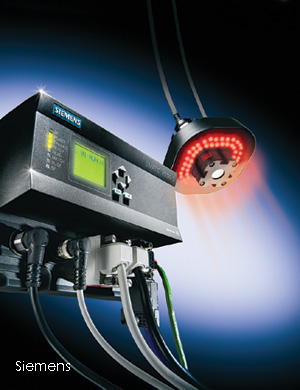

  据Siemens公司透露,它们的Simatic VS130-2定态数据阵列读取器在捕捉二维数据阵列和一维条形码方面有着最好的表现。它能够可靠地捕捉不同表面上的印刷、光刻和用各种方式钻刻上去的编码。VS130-2拥有大量的通讯选择及一个基于浏览器的安装界面,将这套识别系统与自动化解决方案整合十分简单。Siemens是在2005年10月收购的RVSI Acuity CiMatrix。
