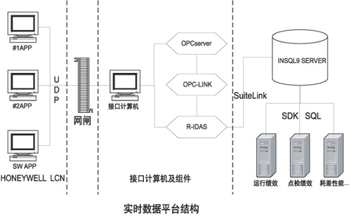

  实时数据库厂家提供了标准的DCS OPC系统连接驱动程序,获取现场实时数据。我公司一期#1、#2号机组DCS及开关场均采用HONEYWELL 的TDC 3000作为控制系统并且各系统LCN网上均具备了APP接口服务器,虽然3个控制系统的APP SERVER的版本不一致但都可以提供标准的OPC SERVER给我们的前端数据采集提供了方便;但为了满足电监会5号令《电力二次系统安全防护规定》隔离MIS系统与DCS系统,专门设置了网闸,在物理上保证现场DCS系统的安全。使原实时数据库厂商提供的标准接口失效,我厂根据实际情况自行定制了DCS数据穿越网闸的数据发送与接收程序;
  I/O Server的设计
  DCS现场数据穿越网闸后,我公司选用了Wonderware的InSQL为工业标准接口OPC 提供的I/O Server—OPCLink。完成数据采集的功能;
  数据平台的部署
  配置描述
  考虑到DCS侧LCN 网的APP SERVER负荷可以满足要求,为减少节点分别在APP SERVER上安装OPC CLIENT端程序(mis-gate server)并定义UDP发送到网闸外的接口计算机,在网闸上配置只允许网闸内部计算机访问到网闸外部接口计算机并且单向传输;在接口计算机安装UDP数据包接收程序(mis-gate client)同时启动本地OPC SERVER;安装 Wonderware 的I/0 Server OPCLink 从本地 OPC SERVER上采集数据,通过接口计算机安装的IDAS采用SuiteLink协议将采集的实时数据传输到中心机房的INSQL9.0 SERVER;其他应用系统从INSQL9.0 SERVER上读取需要的数据,目前运行绩效、点检绩效、耗差分析性能计算应用已经利用INSQL9.0 SERVER 实时/历史数据库上线运行。
  结构图(见图1)
按此在新窗口浏览图片
关键技术应用
  我们在构建实时数据平台时经过多方考虑决定按上述结构搭建我们的系统,此方案的难点首先是通过网闸传输数据,大家知道网闸是电力部和公安部认证的安全隔离产品,只允许数据从网闸内向网闸外单向传输,回应字节必须小于4字节,考虑安全稳定因素,我们没有开发自己的UDP通讯程序而是采用了一个工业级别的软件产品MIS-GATE完成数据通过网闸传输,该产品的客户端同时在网闸外可以构建一个通用的OPC SERVER,而后我们选用了WONDERWARE的OPC-LINK进行数据采集,选用远程IDAS(R-IDAS)进行数据上载到实时数据库;我们可以认为我们的接口计算机及网闸和现场的APP SERVER具有同一级别的稳定性(电源、机器配置,使用环境均一致),但我们从现场到中心机房的网络节点众多不能保证不出现故障,所以我们一定要Wonderware提供断网续传的功能,其产品R-IDAS就是这样一种产品,但R-IDAS不能通过网闸
实现此功能,故我们通过第三方产品的辅助完成了我公司的数据平台搭建工作。
