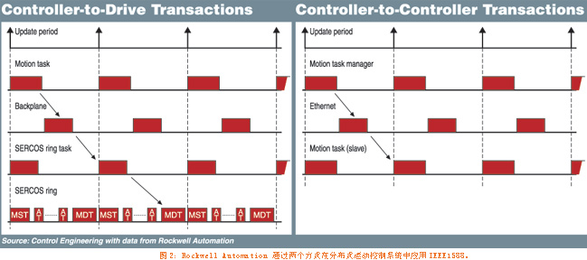

  结果,已有数家制造商正在使用基于IEEE 1588 的方案,其中包括 Rockwell Automation 及Open DeviceNet Vendors Association(开放式网络设备供应商协会,ODVA),它们正在将1588与其称为CIP Sync(CIP同步)项目中的CIP(Common Industrial Protocol)及 EtherNet/IP 协议进行集成。在最近发表的一篇题为“IEEE 1588 在分布式运动控制系统中的应用”一文中,3位来自Rockwell Automation工程师宣布,他们已经在分布式控制系统样机中使用了1588,这种控制系统包括 3个运动控制器,每一控制器都利用一块 SERCOS卡并通过 SERCOS 与一个驱动器相连,且每个驱动器都被当成是运动的一个轴,但其中一个被指定为主轴,而另两个则被指定为从轴。
  由于主轴控制器周期性地向每一从轴控制器发送位置参考信息,因而使每一从轴都能与主轴以一比一的比率相咬合。所有节点上的时钟(运行于50 MHz PowerPC CPU上)通过1588并借助以太网而被同步。基本运动操作要求每一节点上运行的运动任务都能彼此同步,而节点间进行的交易则基于一种同步定期更新循环,这种机制也被用于控制器至驱动器、以及控制器至控制器之间的信号交换。为同步系统中的所有运动,而将运动任务及位置更新循环同步在1588时钟上。
  Rockwell Automation ACIG首席工程师Anatoly Moldovansky 说,“由于1588允许实施分布式时间同步,因此我们可将跨多个节点的分布式控制活动确定为时间的函数”。他同时还补充说,样机中将借助以太网而实现的1588与分布式运动一起使用,证明可靠而且精确。硬件辅助电路在主、从时钟之间提供百分之一百纳秒的抖动精度。

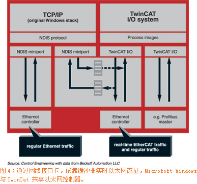

  在另一实时以太网项目中,Beckhoff自动化公司最近开发出一种名为RTEthernet 的概念,这是一种能利用7微秒报文来使其 TwinCat 软件与标准以太网控制器卡进行通信的软件。尽管它可能长达1500 字节,但最短的报文只含有 46个字节,足以用来指示 368个 I/O 点状态,而且对于一个 I/O 时钟来说一般已经够用。为将这一实时数据与其他网络流量分开,TwinCat 的I/O 系统利用实时相关对输入以太网帧进行过滤,并将时间敏感性较低的 TCP 消息存入缓冲器中。RTEthernet 概念的策略是避免产生TCP/IP及UDP/IP 开销,并利用其网络卡上的MAC-ID地址来将控制数据直接路由给设备。
